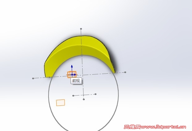

发表于 2012-12-6 16:49:30 | 显示全部楼层 |阅读模式 来自: 中国江西上饶
本帖最后由 fengzhigang 于 2012-12-7 20:02 编辑 ( O( S' ^. D0 `
8 X& n  n5 ~  X* J' d0 a, n- w' @旋转后加切除做的零件,怎么用钣金能展开的?我是用的SolidWorks2012做的。5 n: _( Y  G- \6 I
谢谢了。- E+ A/ y& S) J& o9 R% E
解决问题给予10三维币酬谢。下面的附件是我做的,盼望高人给展开,什么方式都行。, s: Y6 a8 d5 T' D7 w- r* `
可以分开做。

感觉像不可展曲面?!

加厚 以后看下可以实现么

你的附件只有两个草图,叫别人怎么看?

楼主有点糊涂,附件和截图不是一会事!

logopress 或是 3dquickpress 應該都可以簡單展開。7 X+ L; }5 p! W" C8 w3 _# p
然而SW 即便到2012還是不支援非直線的鈑金展開,
2 [/ s2 X& v$ E1 h3 s& V% R真要用sw來做的話,要分開兩次做。6 a- _' x6 l1 _( m

里面是两个草图啊,你要的零件是怎么样的!怎么旋转切除的?

这个东西要用钣金做的,也可以分开做焊在一起,再焊到内壳里面

看看这个,是不是你想要的

你的3D展开的依据是什么,具体到我的这个该怎么弄

blankworks,一个展开插件,但也不一定正确,手头做的一个就没有做准,也不知何故
