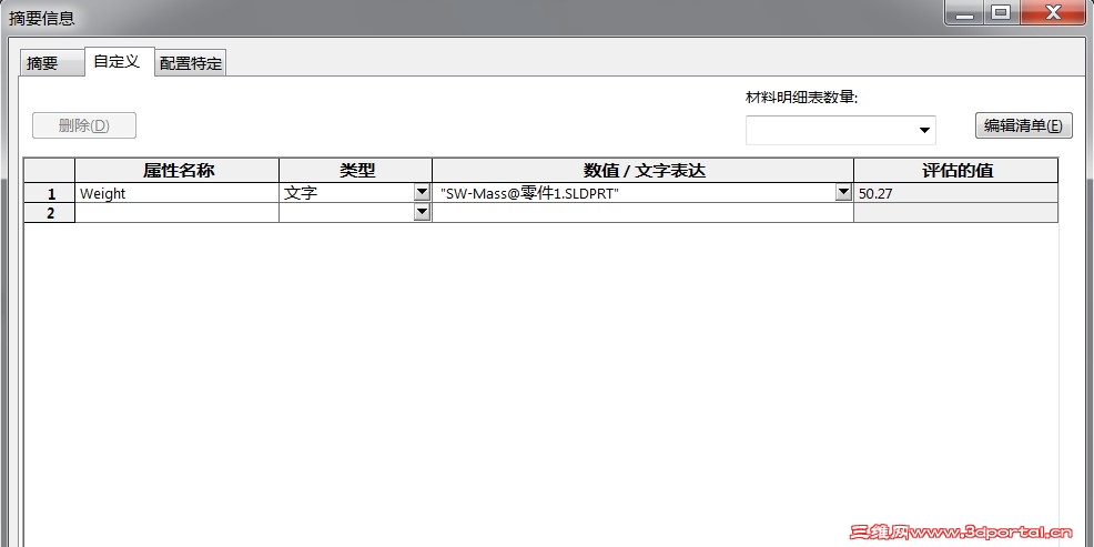

SWS零件属性里怎么调出重量文本框

在零件上文件菜单下,选中属性,打开自定义的标签,在表格对应的项上选中图中所示的选项就可以啦。
发表于 2012-12-7 10:38:50 | 显示全部楼层 来自: 中国辽宁沈阳
第三列  选中质量,第四列自动出来的。

那出来的是重量吗,不是质量吗
发表于 2012-12-7 12:18:42 | 显示全部楼层 来自: 中国辽宁沈阳
重量和质量,此处是一个意思吧?!
