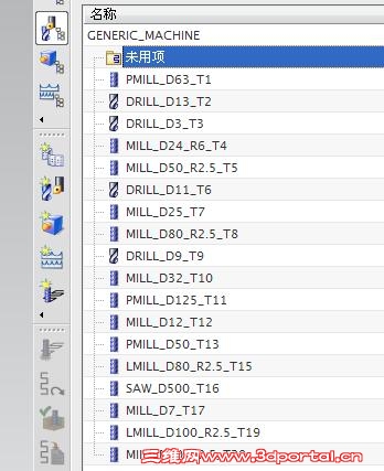

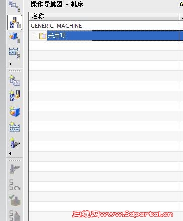

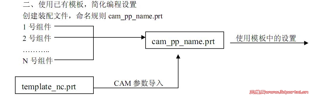

模板的使用9 v: D& d! ~/ v8 C4 |. y
1、先建立一个成熟的模板文件,包含刀具$ F6 [, I2 q+ ^: J" F; u
2、再在cam模块下导入
# M. R5 k. i2 ?" }% b8 s3、这样就可以使用成熟的模板,减少了刀具的反复设置9 w$ y2 h5 [7 e4 y, u4 B. q
