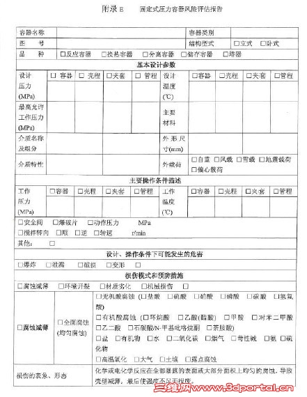

压力容器设计风险评估报告内容是包括哪些?
发表于 2012-12-10 16:50:58 | 显示全部楼层 来自: 中国山东济南
固定式压力容器
风险评估报告
容器名称:
    号:
容器类别:
编制/日期:
校核/日期:
审核/日期:
批准/日期:
*********公司
固定式压力容器风险评估报告
容器名称
容器类别
结构型式
□立式  □卧式
□反应(□搅拌)   □换热   □分离    □储存   □塔器
基本设计参数
设计
压力
MPa
□单层
□管程
□内胆
□壳程
□夹套
□盘管
设计
温度
□单层
□管程
□内胆
□壳程
□夹套
□盘管
介质名称及组分
材料
介质特性
载荷
□自重 □风载 □雪载 □地震载荷
□偏心载荷 □
主要操作条件工况的描述
工作
压力
MPa
□单层
□管程
□内胆
□壳程
□夹套
□盘管
工作
温度
□单层
□管程
□内胆
□壳程
□夹套
□盘管
□介质装量(㎏)
□安全阀 □爆破片 动作压力      MPa
□搅拌转向  □顺 □逆 □转速      r/min
□其他:
设计工况条件下可能发生的危害
□爆炸   □泄漏    □破损    □变形    □

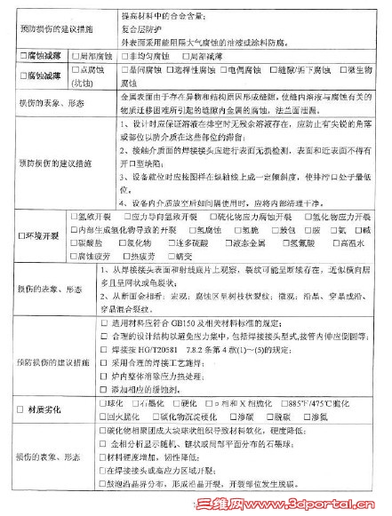

□腐蚀减薄
□点腐蚀
(坑蚀)
□晶间腐蚀 □选择性腐蚀  □电偶腐蚀  □缝隙腐蚀  □微生物腐蚀
损伤的表象、形态
产生该损伤模式的材料
影响损伤的关键因素
预防损伤的建议措施
环境开裂
□氢致开裂 □应力导向氢致开裂 □硫化物应力腐蚀开裂 □氢化物应力开裂 □内部生成氢化物导致的开裂 □氢腐蚀 □氢脆 □鼓包 □胺 □氨 □碱 □碳酸盐 □氯化物 □连多硫酸 □液态金属 □氢氟酸 □高温水 □腐蚀疲劳 □热疲劳 □蠕变
损伤的表象、形态
产生该损伤模式的材料
影响损伤的关键因素
预防损伤的建议措施
金相组织变化
□球化 □石墨化 □硬化 □σ相和Χ相脆化 885℉/475℃脆化 □回火脆化 □碳化物沉淀硬化 □渗碳 □脱碳 □渗氮
2
损伤的表象、形态
产生该损伤模式的材料
影响损伤的关键因素
预防损伤的建议措施

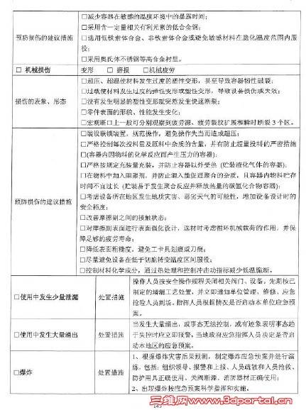

□设计中载荷和安全系数的考虑:
□介质的性质
□使用中发生少量泄漏
处置措施
□使用中发生大量泄漏和涌出
处置措施
□爆炸
处置措施
□根据周围人员的可能伤及情况
人员要求
防护设备
建造过程中的损伤及预防措施
起吊
影响损伤的关键因素
预防损伤的建议措施
运输
影响损伤的关键因素
预防损伤的建议措施
检验
影响损伤的关键因素
预防损伤的建议措施
安装
影响损伤的关键因素
预防损伤的建议措施
操作
影响损伤的关键因素
预防损伤的建议措施
使用说明及注意事项:
维修中的注意事项:
改造中的注意事项:
注:“□”内根据需要作可选,可选标识可在“□”内打“√”,也可用电版格式在“□”上覆盖■。无论采用何种,但应统一。
