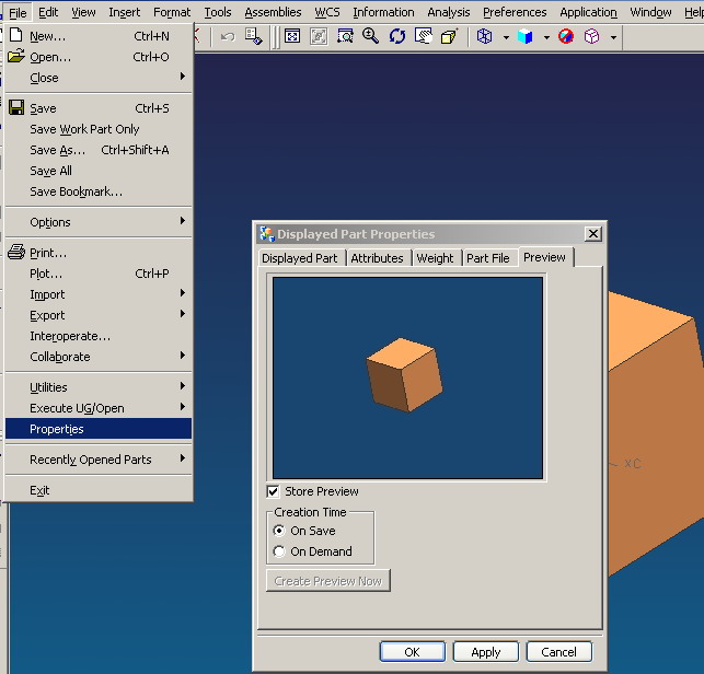

各们UG的老大好,我是UG的初学者,我是搞PROE设计的,由于经常要接触到UG的文件,所以想学点& C/ N0 g/ b) D5 j- R, @) D( H' M
以前安装UG后,在文档中就可以看到图形,可现在不行,不知为什么,哪位可以告之,小弟不胜感激: @; ~2 ^+ }$ r# y' j/ w

文档?你是不是说在目录文件陈列状态下看见图样?那右键选缩略图即可。但要打开则必需在软件环境中。也有些万能打开图文件的软件,网上下载就好了。
发表于 2006-7-2 21:48:25 | 显示全部楼层 来自: 中国山东潍坊
按下面图片进行设置4 t: f, P1 d6 Q8 d# X& y, f- @
3 c3 m3 c" v) Q" p& p* F" @试一试
