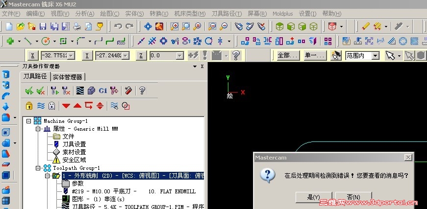

mcx6后处理生成NC程序的时候报警  请朋友们帮我改一下    并说明是哪里的问题     如何改                    谢谢你们了. [  a6 R! Q0 M! J" U7 G* G( g1 F) Y7 c

发表于 2012-12-9 12:39:47 | 显示全部楼层 来自: 中国上海
已经帮你改好了 呵呵!

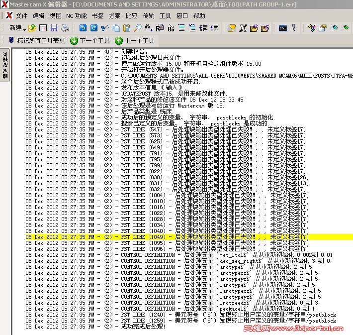

发表于 2012-12-9 18:12:07 | 显示全部楼层 来自: 中国上海
の伱.啲諎 发表于 2012-12-9 17:48 static/image/common/back.gif
$ |5 @1 e0 T+ }2 w+ J; `版主  跟我说一下是哪里的问题
/ F% I; n. G% r$ @* B: w错误信息上写得很清楚。主要就是几个变量后面多了个$
