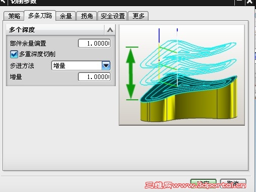

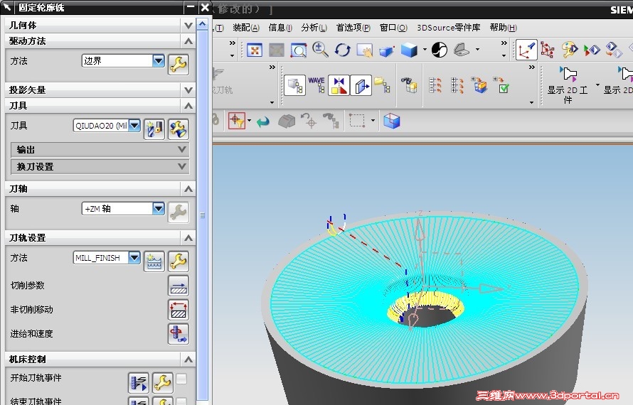

6 J! k4 m+ Y; C, i" G7 h9 F  i    我问哈固定轮廓铣加工每层加工深度在哪里啊; z" d% j+ p/ I  j. D3 y: Z
   现在是一刀就下到底了2 n& ~& g. ^* U6 g& N9 z3 y
   谢谢指点

 楼主| 发表于 2012-12-8 18:10:46 | 显示全部楼层 来自: 中国四川自贡
只有一个切削层,我切向参数设置的饿
发表于 2012-12-9 10:34:38 | 显示全部楼层 来自: 中国北京
部件余量偏置改大。

发表于 2012-12-9 11:55:31 | 显示全部楼层 来自: 中国北京
ranhlong 发表于 2012-12-9 11:47 static/image/common/back.gif& F+ X, Y: c  Z2 I
我试一下  刚学 很多不会
) S( I% H2 _6 P& V
最后一张图片部件余量偏置改为3或者更大一点的数值。
