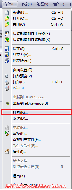

我从装有SW2008的电脑上单独拷贝个装配体到另一部装有SW2012的电脑上,打开时只显示标准件(像螺丝,轴承)这些就有显示,自己画的零件没有显示,点解压,提示打不到路径,然后我把全部零件包括装配体一起拷过来时,却没有问题,能够完全打开显示.请问大家这是什么原因啊?谢谢

装配体本身就是由各零件,标准件,部件等组成的,你只考装备体,只能说只把装备体的链接,及相关的装配关系考过去了,没有包含零件,所以在其它的电脑上无法调用这些因此打不开的,标准件打开是因为你在电脑选用的的toolbox系统自带的库,而这个在SW也存在,所以它能调用出来。

想要在别的电脑上看你的装配体,最好用打包功能,它会自己把你装配体里所有的零件复制过去的
- h, Q- R# g7 O' I* U5 x( y这个好!打包!
