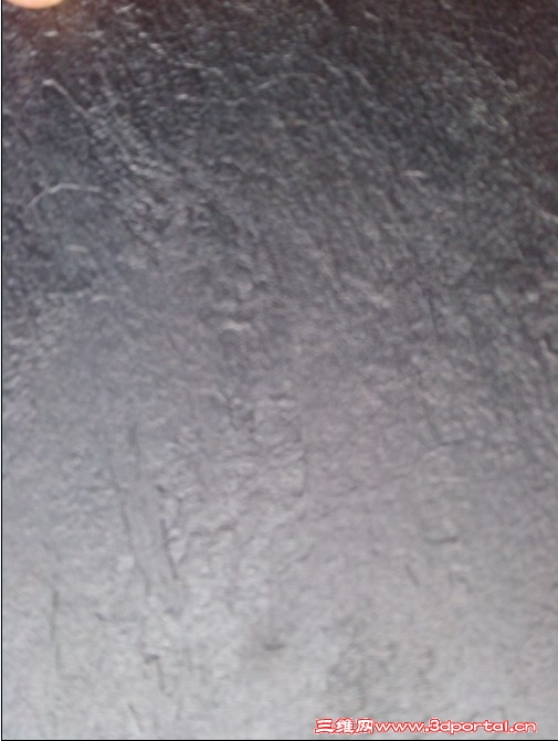

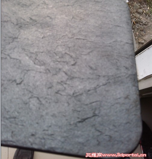

塑料产品是PS的,这种表面是模具上面做出来的还是产品生产后用什么别的后处理做上去的?????% r4 b4 B( w+ M& I
有点像树皮,又有点像铁锅时间长了生锈的样子

发表于 2012-12-10 12:45:42 | 显示全部楼层 来自: 中国上海
皮纹嘛,模具内表面做好 ,一般是腐蚀加工出的。
开亮 + 5 应助
发表于 2012-12-10 18:06:14 | 显示全部楼层 来自: 中国广东汕头
照相制版腐蚀。塑料件上的花纹都是模具上做出来的。后续加工就失去模具的优势和意义。
开亮 + 3
发表于 2012-12-11 08:53:02 | 显示全部楼层 来自: 中国广东深圳
没错,皮纹,模具上腐蚀
发表于 2012-12-15 10:06:51 | 显示全部楼层 来自: 中国山东潍坊
模具腐蚀,咬花
发表于 2012-12-15 16:48:17 | 显示全部楼层 来自: 中国辽宁沈阳
腐蚀模具还是模具腐蚀
发表于 2012-12-18 10:32:49 | 显示全部楼层 来自: 中国四川成都
dadam2000 发表于 2012-12-15 16:48 static/image/common/back.gif
! I( g4 a3 t% p/ D7 C腐蚀模具还是模具腐蚀
7 {4 W  a, P. Q; B$ d) S- R9 d. t8 |是对模具型腔进行化学照相腐蚀
