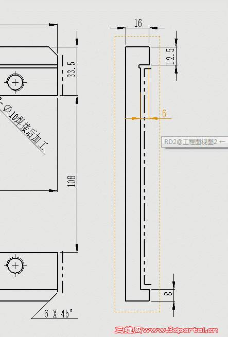

小弟想出焊接件的组件图纸,但我想在焊接后加工时保证某些壁厚,意思这些壁厚相关零件在下料的时候就需要考虑保留一些余量。在图纸上怎么表示?还有一些螺纹孔都是在焊接完成加工的时候加工,需要在组件图纸上表示出来么?望大师解惑。

1  可画出组焊工艺图,标上尺寸,一目了然。
  a1 Z" q: C  F; J/ B, Y# X. T0 o* `1 f' \2  也可在工作图的技术要求中说明留加工余量多少,组焊后划线钻孔等。

双点划线位置为焊后加工位置,具体余量可以由外协单位整体考虑,不想做其他要求。我就想在零件图上表示出来我的意思。

就是说在焊接后的部件上还需进行加工,在零件图上按照未加工的零件画,在装配图纸上再表示出加工面和尺寸。像3楼贴图中的表示很容易引起误解。

如果是下料的话  不是在工艺图里显示嘛  保证多少的余量
- c" p/ p% B8 n$ T4 P: \. }设计图里 应该还是标注标准尺寸吧
