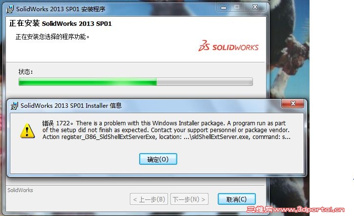

9 ?( ^1 k% b& b4 }* Z+ {; B% J5 b按solid_user无法完成升级?
安装错误
安装错误
发表于 2012-12-10 09:49:05 | 显示全部楼层 来自: 中国天津
吧SP0卸掉后重新安装
 楼主| 发表于 2012-12-10 10:39:10 | 显示全部楼层 来自: 中国广东广州
已经试过SP0卸掉后重新安装,再升级也出现同样问题。
发表于 2012-12-10 10:41:26 | 显示全部楼层 来自: 中国广东云浮
估计没卸载干净,狠心点就重装系统了。
发表于 2012-12-10 12:17:04 | 显示全部楼层 来自: 中国广东深圳
应该不是重装的问题。0 G1 K# p! h9 t5 W
现在SW安装和升级已经比较成熟,基本上不用折腾系统或卸载重装。
2 v9 c3 F% a1 F把你升级的步骤描述清楚一点,让大家看看是有什么问题。
发表于 2012-12-10 12:47:22 | 显示全部楼层 来自: 日本
貌似你下載的安裝包有問題。提示安裝包出錯,如果用bt的話請校驗一下是否下載完整。
发表于 2012-12-10 12:59:21 | 显示全部楼层 来自: 中国浙江宁波
不是普遍出现的问题,就是个别问题,别人没出现过的问题,就是你自己的问题,请检查你的系统或安装包有没有问题。

发表于 2012-12-10 14:16:34 | 显示全部楼层 来自: 中国辽宁盘锦
soliduser没说要单个装每个文件吧
发表于 2012-12-10 15:26:09 | 显示全部楼层 来自: 中国浙江宁波
应该使用安装管理器安装更新,不要直接用msi文件更新
 楼主| 发表于 2012-12-11 09:05:24 | 显示全部楼层 来自: 中国广东广州
已解决升级问题,谢谢各位热心帮助。
) K6 L& b7 c7 h6 V3 r
5 o5 [! h, C, H3 C! q& P) `9 C拷贝sp0文件至Setup目录下方可能完成安装。

发表于 2012-12-11 16:41:18 | 显示全部楼层 来自: 中国辽宁盘锦
dwd9999 发表于 2012-12-11 09:05 static/image/common/back.gif
3 g6 L( ^2 m3 [5 h5 s* k+ W已解决升级问题,谢谢各位热心帮助。& j: S) u: ?, v% A: d
7 X; a/ ^2 l6 s2 n9 `3 N) k' n
2 |  `8 ^: y$ @: M! t: x
不是先把sp0装进虚拟光驱吗?user老大的英文还有我的中文都提到了
