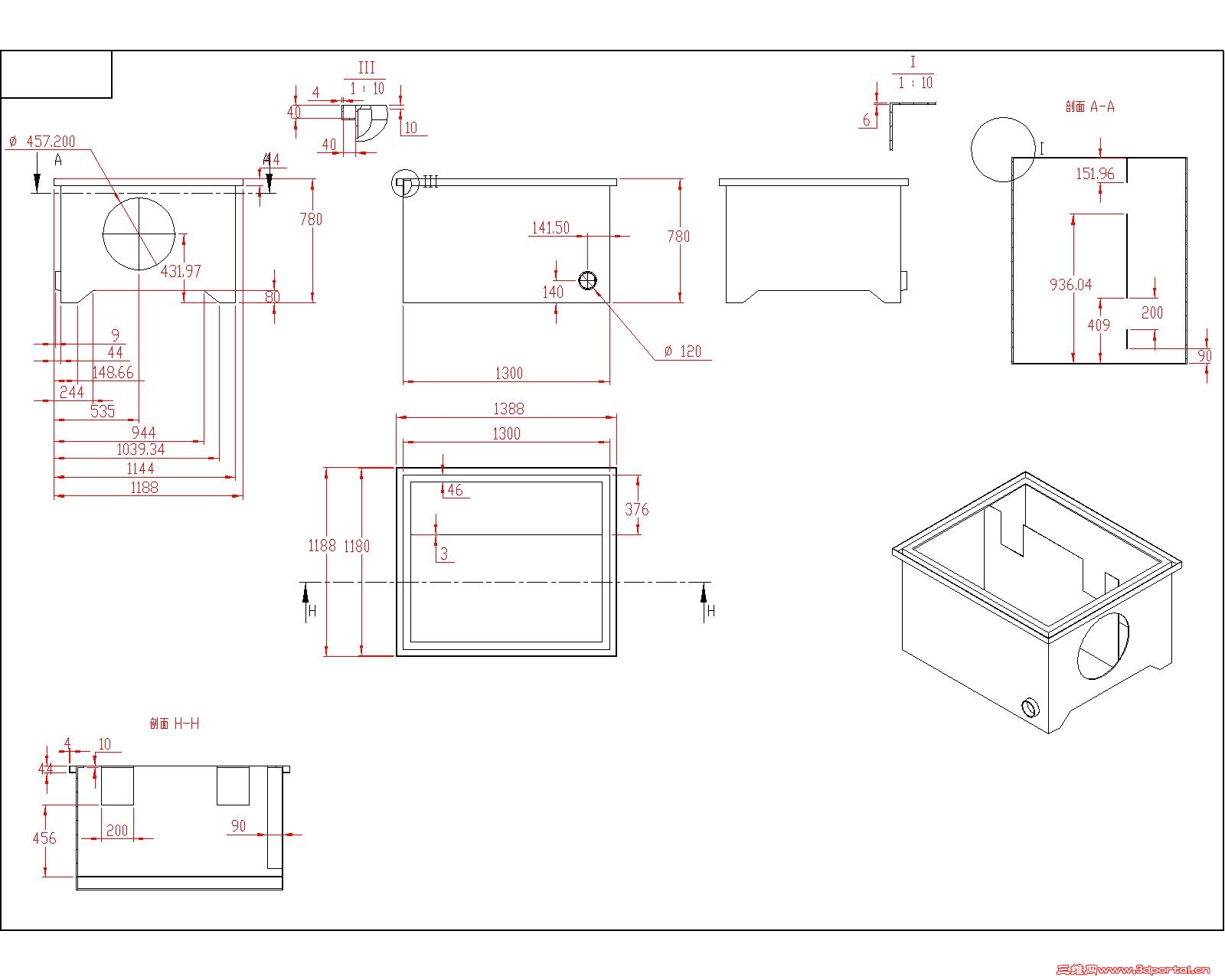

3 W, G1 L5 X( _& @这是个容量为1000L的液压站 想问下怎么设计这个液压油箱 还有油面计的具体位置怎么放置比较合理 1 ^& l; B! S1 j
1 Q5 y3 h6 H2 d油面计长度为180 宽为52 ,(不知道合理不合理 我是新人)+ s) ^! V4 K- z5 b3 _" Q
" Q& I0 Z6 g5 L8 u. `) S+ ^+ g附上油箱图纸  板厚为6
5 K6 m7 B7 \, S8 ]; \' E效果示意图( m& j4 L7 s. ?" {, V: }
发表于 2012-12-10 16:35:05 | 显示全部楼层 来自: 中国浙江宁波
画的很漂亮,建议液位计的上面螺纹的位置大概在油缸总高的80%左右,另外油箱隔板我公司一般是在下半截开孔的

按该油箱尺寸的内部空间为1000L,若是装油的话则在850L左右。
7 G4 q$ ?% R) g' Q7 `4 R/ ]暂提点建议供参考:隔板放在清洗孔的正中,看似能兼顾进、回油侧,其实在清洗和更换滤芯时两侧都不能达到应有效果。不如在两端面各放一个;中隔板的上部开的流通孔,在低油位时会使回油侧的油面浮物和气泡流向吸油侧,失去隔离作用。隔板顶部有能使空气充分流通的空隙即可;排污孔应放置在油箱的回油侧,其开孔应在底板上。

油位计的设置:一般为液压油在油标范围之内油泵能够正常工作。

谢谢 你是说 中间隔离板开在底下 那沉淀的东西会不会因为吸油而被吸进泵里呢?

可以详细说明吗 你的意思是不是在中间开孔?既可以沉淀 又不会再回油时 水等上浮的物体流回吸油区?

/ I; Y1 R5 Z& ~% e中间隔离板的开孔底部距箱底至少应留有150mm的距离。沉淀的东西能否被吸进泵里,要看系统流量的大小,回滤器的布置形式,还与吸滤器或吸油口离底部的距离大小有关,这与多方因素有关。

中间隔板的开孔问题我总感觉有些纠结。像楼主这样在上部开,那一旦油位偏低,就不能形成循环了。如果像楼上说的在中间开一个大孔,那跟不加隔板有啥区别?(除非开孔后再加一层细铁网,工艺比较复杂啊)
发表于 2012-12-17 16:32:10 | 显示全部楼层 来自: 中国江苏无锡
主要作用是防止油箱内的油对流,沉淀气泡。对杂质的阻挡这个功能基本没啥效果。
. ^- k" \( V4 U& @防止大颗粒吸入泵可以加吸油过滤器,对于金属铁屑还可以在油箱内加磁铁等。
* s0 `& A! q5 S, m6 C9 ?! a, v个人觉得还是应该在底部开口,可在隔板底部切去2个角
