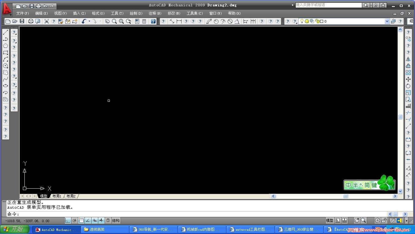

机械版cad2009图标变成了问号了,怎么办啊??

 楼主| 发表于 2012-12-12 13:21:50 | 显示全部楼层 来自: 中国山东泰安
根据以上高手的提示我做了一遍,没什么作用4 K. S- b( h  r6 l) Y9 D7 Y3 }) W
看谁遇到过这个问题,我当时就是将选项中配置文件换了一下,再换回来就这样了,用还是能用,就是要先将鼠标移到上边看提示

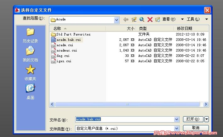

 楼主| 发表于 2012-12-15 10:19:04 | 显示全部楼层 来自: 中国山东泰安
9 B# K7 Y8 U5 F2 H* m5 `2 a& q
  @4 K/ U" }9 \# r再试一下,请问你们加载的文件名是什么啊,我的是如图:

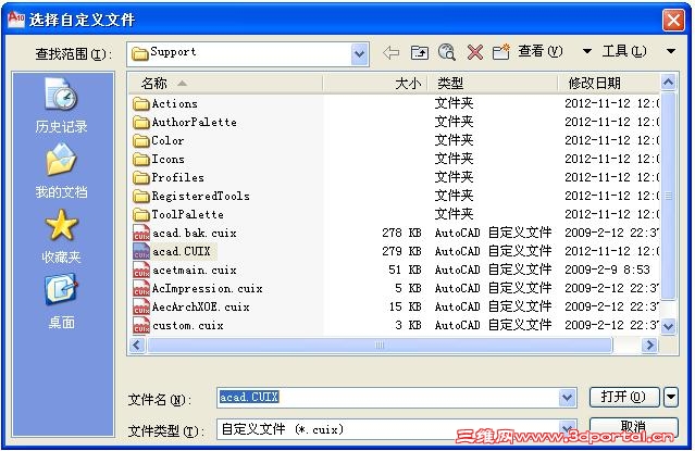

发表于 2012-12-15 11:22:18 | 显示全部楼层 来自: 中国辽宁沈阳
sunrain2002 发表于 2012-12-15 10:19 static/image/common/back.gif
3 t! H5 K& u6 ]% S6 A再试一下,请问你们加载的文件名是什么啊,我的是如图:
) O) w0 N1 f6 R( U( e acad.JPG . O2 j( y8 g: C
我查看了一下默认是这个

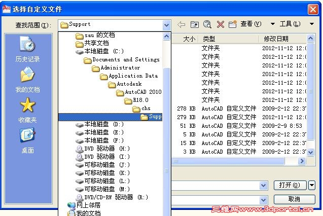

发表于 2012-12-15 11:24:09 | 显示全部楼层 来自: 中国辽宁沈阳
sunrain2002 发表于 2012-12-15 10:19 static/image/common/back.gif, l9 t1 J, B" @1 o4 N8 V0 H8 J4 r+ `
0 H* l7 O4 t3 w: ?4 g
路径是这样的,在c盘document....之下
* E5 G: l8 U' ^: E- c% {- x' Q acad.JPG
