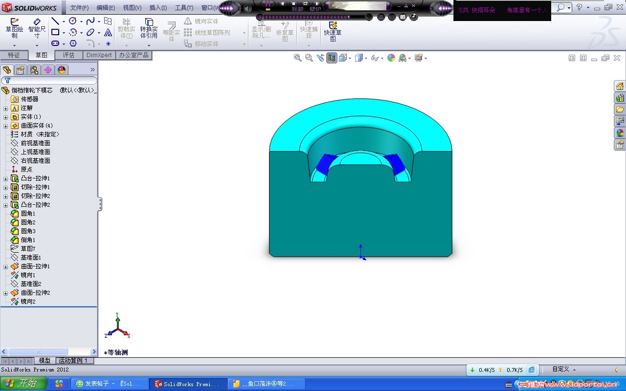

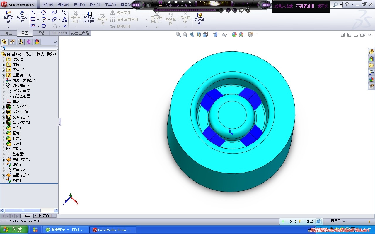

求油槽里的四个筋用什么命令画比较简单

从中心画出截面,薄板拉伸至两端的圆弧面后进行圆周阵列!可能会简单一点!

直接拉伸命令就可以了,然后阵列一次。或者二次拉伸。

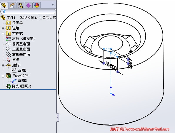

楼主这图给做复杂了,其实一个旋转特征就可以生成本体,一个拉伸+阵列就可生成筋。5 C0 o* J# s3 k, J
# T0 m, W* r& k9 q0 q' _2 o d.rar (109.94 KB, 下载次数: 8)

添加一个面,然后拉伸阵列
