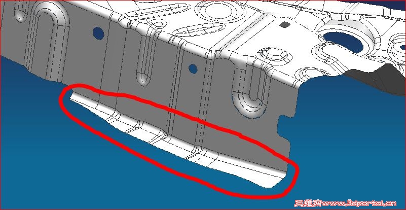

各位大侠,小弟是新人,我想把图片的中红色区域内的的法兰边给翻下去 该怎么做这个片体?? 小弟用的NX4 。

用一步成型分析中的局部展开功能,关于一步成型分析的用法,本版有资料,你搜索一下即可下载。

" S5 S2 L  ?& |+ T: B& k$ X( I请问大侠 NX4可否能做?
发表于 2012-12-11 19:00:56 | 显示全部楼层 来自: 中国山东济南
你看看分析菜单里是否有一步成型分析这个命令,有的话应该可以做。当然,更为专业的DYNAFORM、AUTOFORM都可以做。
