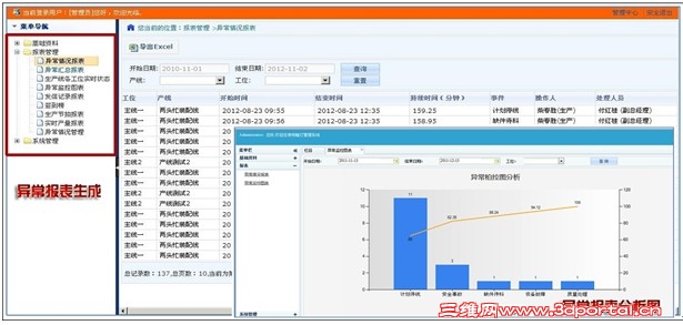

$ ]7 J5 R1 P! a2.生成记录报表:' s- ]* p, [6 ?. O( S
对于所有的事件触发点,可以通过报表形成表格导出。4 K( U1 `/ c0 S  G" Y' y# M+ Z
201212111.jpg : [# W/ a- P1 X) T

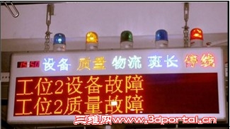

3.显示屏看板功能:
7 @$ v5 U+ {* n; Z" o看板主要用来显示生产车间异常情况信息等内容.
7 ]6 ]! A) W" k$ C2 B3 a 201212112.jpg % i1 y2 g/ _& L/ h5 `  m1 z
