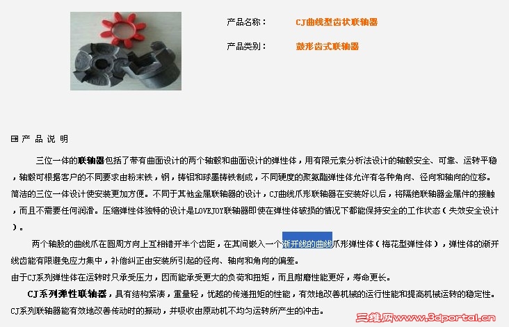

[求助] 梅花联轴器的弹性体 齿面什么曲线构成!!!

发表于 2012-12-11 16:16:41 | 显示全部楼层 来自: 中国湖南岳阳
圆弧形肯定好加工,渐开线比较合理。

发表于 2013-5-16 10:39:39 | 显示全部楼层 来自: 中国北京
本帖最后由 hunhunee 于 2013-5-16 10:41 编辑 + |' O  |. ]6 `# m4 A
/ g0 _2 C9 ?0 N梅花联轴器均是由标准圆弧组成,渐开线的叫星形体,不叫梅花体!详见JB 10466标准!
虎强 + 3 技术讨论
发表于 2013-5-17 09:47:42 | 显示全部楼层 来自: 中国山西太原
我国梅花形联轴器标准GB/T 5272-2002中规定,弹性体的形状是用圆弧面构成,见下图:
