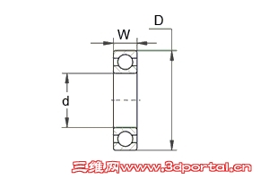

大家如图所示尺寸的尺寸标准怎么实现啊?主要是想实现这个效果。不出现具体的尺寸数字,而是字母。最后想搞出一个类似的图,用于建立重用库的位图使用。

采用变量就可以啦,显示时用名称.

在工程图中可以用修改文本的方法来实现!
