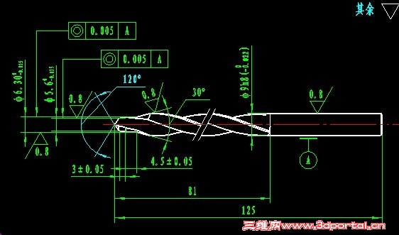

钻头做成成型钻,可能容易破裂,用高速钢又不经整!请大家提提建议!!!!

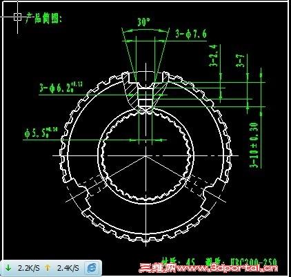

楼主要指出加工部位是什么?什么材料?热处理状态等情况。别人才好回答。
 楼主| 发表于 2012-12-11 14:15:39 | 显示全部楼层 来自: 中国重庆
- N" L7 |9 `/ p0 U" m: @; B6 B6 W$ ^5 X" T  D, y8 p8 d
图片上有,钻阶梯孔,45钢,调质HRC20-25

发表于 2012-12-12 16:26:27 | 显示全部楼层 来自: 中国安徽合肥
用硬质合金做复合是一个好方法,不过要选好合金材料,国内的一般都不好用,最好用进口料做,也可以用粉沫高速钢钻头,这个好用,就是价格高点!

chong20001124 发表于 2012-12-11 14:15 static/image/common/back.gif/ O+ p/ \4 [$ J1 E" e8 u
3 b$ g, W" F; M- I  n8 }  u这个条件高速钢钻头应该可以加工。建议30锥孔单独加工。主要难点是钻头没有刃带,且没有后角。摩擦力大、容易发热。磨刀时要磨出后角(在工具磨床上磨,手工磨不出来一致的后角)。. M: l. a! m# L& V
( p' U+ C# D" J0 f! x9 k7 Q
另外,设计上不用30锥孔不行吗?

 楼主| 发表于 2012-12-15 11:19:37 | 显示全部楼层 来自: 中国重庆
锥孔一定要的!!!
