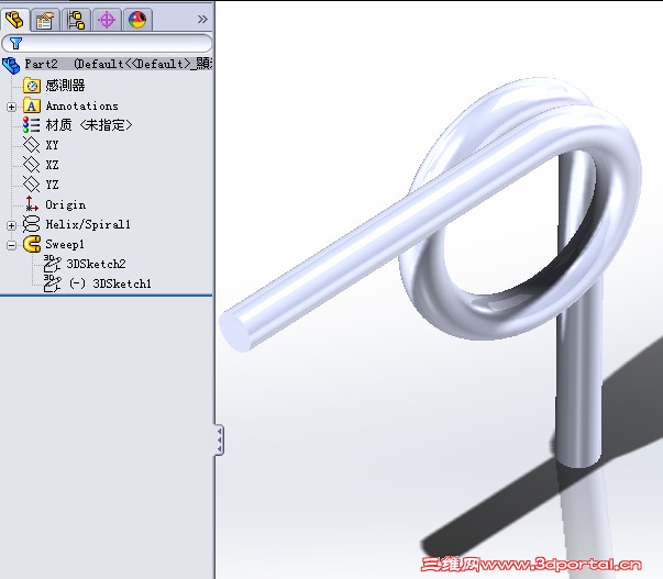

看楼主这个图形,先画了1.25圈弹簧,再两端延伸开去

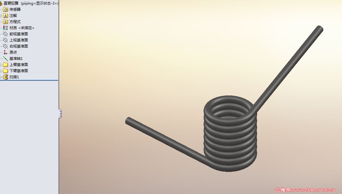

发表于 2012-12-11 14:47:24 | 显示全部楼层 来自: 中国北京
本帖最后由 英俊少年 于 2012-12-11 14:48 编辑 / w4 |$ c! N% P) O2 S3 _
; R* ]2 }: s- u0 t& T* g2 i/ P
看看这个是否可以借鉴!
直臂扭簧.zip
820.29 KB, 下载次数: 217
阿帕奇 + 3

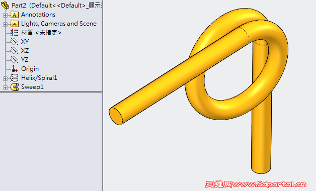

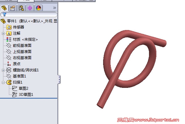

发表于 2012-12-11 14:51:10 | 显示全部楼层 来自: 中国台湾
知道樓主和俺一樣窮沒壇幣可以下載,所以發個鏈結…
; w) X, r+ I- Z' S4 l/ o6 L2 m! ]2 e5 ^但是俺不知道內地會不會擋dropbox的文件,不能下再告訴俺吧~8 V3 {0 y/ r/ P
https://dl.dropbox.com/u/49105097/Part2.SLDPRT; M5 G2 [6 Y! T' i! X
/ }5 a0 `0 a/ N4 v2 f, d 2012-12-11 下午 02-50-09.png ' j* j. N% u8 O& n: T# |8 k5 B! c
阿帕奇 + 3

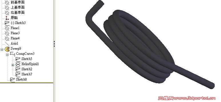

发表于 2012-12-11 14:58:06 | 显示全部楼层 来自: 中国广东深圳

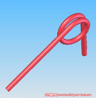

附件的可参考
) G8 K3 J2 G+ q  b- h 扭簧.jpg $ _4 E0 o1 u' q* L
Torsion Spring.zip (304.3 KB, 下载次数: 134)
阿帕奇 + 3

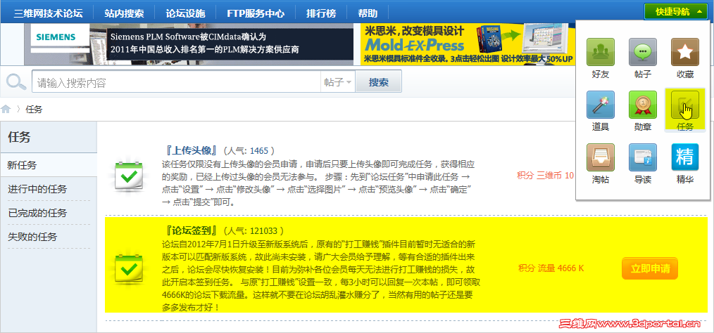

发表于 2012-12-11 22:28:03 | 显示全部楼层 来自: 中国四川攀枝花
1 }9 V7 r; [- B: K4 X& G8 K; C
gt.adan 发表于 2012-12-11 21:07 static/image/common/back.gif
4 l7 q+ i- D# S! ?3 ~; ]( W謝謝朋友的幫忙!
9 T  [! R9 `5 i3 e" m" A請教要如何才能賺到流量呢?謝謝您的回覆~

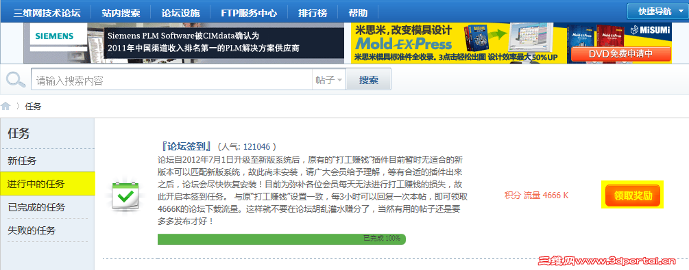

  x! |9 k  P5 P& ?在页面右上角的『快捷导航』里点击『任务』,选择『论坛签到』任务,执行完后就有4666k的流量,每三小时可以执行一次,足够用了。
; ]* r- r% V  [ 快照7.png 0 u5 Z0 Q, U  P0 Z9 f, T! F: A( P
6 s* J  ~" S* ?, d5 X, c5 s4 [
签到完成后,后别忘了去『进行中的任务』里『领取奖励』,否则算任务没完成,流量不会到账的。
( D4 Z( ~$ M: c
: q" q1 ?! H/ ~9 z2 s9 I5 ] 快照8.png
阿帕奇 + 3

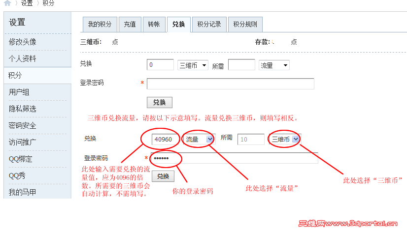

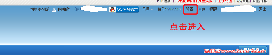

发表于 2012-12-12 09:13:10 | 显示全部楼层 来自: 中国辽宁盘锦
本帖最后由 阿帕奇 于 2012-12-12 09:21 编辑 9 R* m0 b: o9 }0 I% A
gt.adan 发表于 2012-12-11 22:36 http://www.3dportal.cn/discuz/static/image/common/back.gif
( N& W& k- {% [; U. w: S原來如此!謝謝您的幫忙!
) I4 t% z0 G! h. e# h% W
; p4 m% R; D& y+ M% w

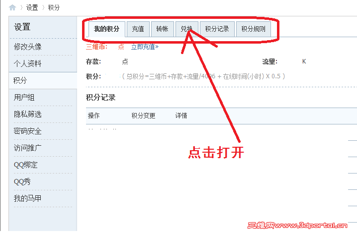

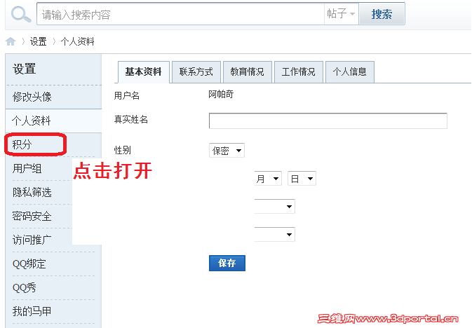

用三维币也可以兑换,从网页右上角开始
