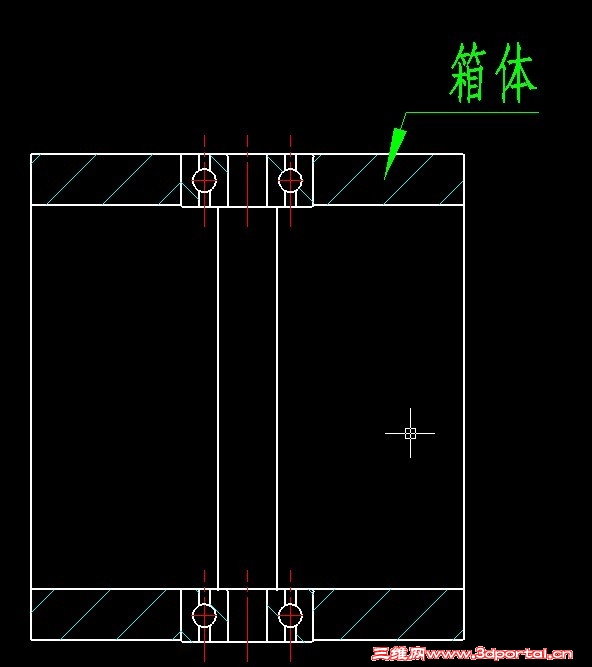

# k6 S- G4 Z0 Y/ P4 U请各位 达人看图
" y6 M9 p) i1 f' d
+ W( u1 b, N; \( e. y. A) b深沟球轴承 有一个摆角,一般为8-16分,请看图,箱体中上下各装了一个轴承,
/ q+ C' ]0 h- ]# y* P请问达人 两个 轴承座孔(与轴承外圈配合的箱体孔),若摆角允差为8-16分,两个孔的同轴度误差最大能达到多少?(即不影响 装配和运行)
' j% j, s$ A( q- ^
& g# z, U$ P% i6 _; j谢谢

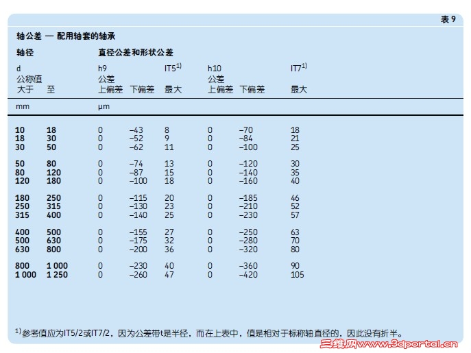

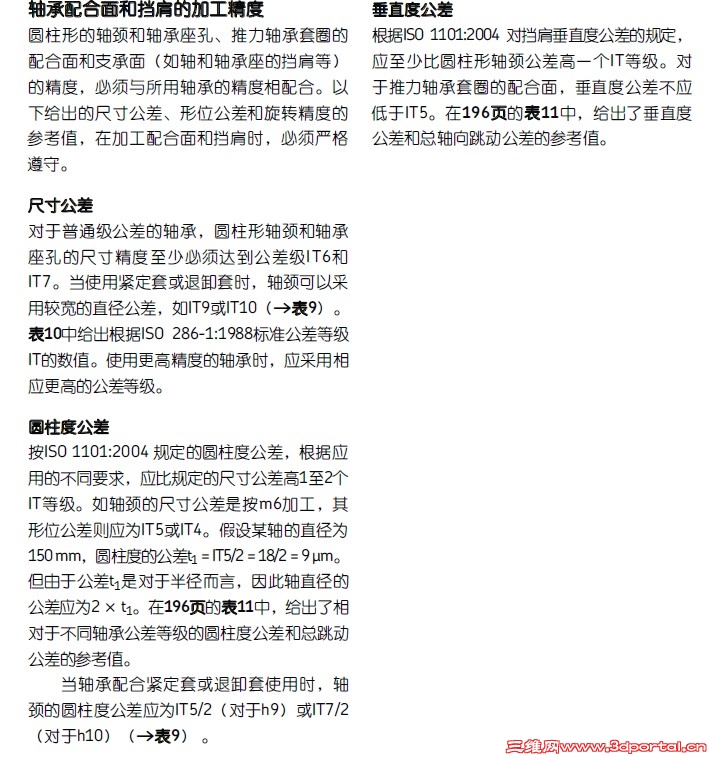

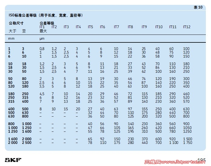

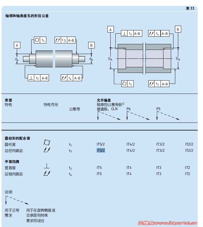

参考一下SKF轴承手册上的说明。
plc + 2 应助
发表于 2012-12-12 09:01:49 | 显示全部楼层 来自: 中国山西太原
深沟轴承的这个摆角是其游隙所产生,只有在一个轴承支承的情况下才能产生,若两端各有一轴承支承,就没有摆角了。两端固定孔的同轴度误差要求应由使用要求决定。

发表于 2012-12-12 14:07:43 | 显示全部楼层 来自: 中国山西太原
xuexi520 发表于 2012-12-12 13:22 static/image/common/back.gif
- s9 D1 O% Z2 o8 w4 K5 c谢谢 ! 两端固定孔的同轴度误差要求应由使用要求决定。 学生理解:最大误差(即同轴度最大误差)该为多少? ...
% c1 o9 f: \4 a  h  u7 I; @  ^
这与你选择的精度、配合类别及基本尺寸的大小有关,如果孔选择H7,基本尺寸为φ50mm,其尺寸公差为(+0.025/0),同轴度公差要小于尺寸公差,如果也选7级精度,查表可得同轴度公差最大为0.02mm。
