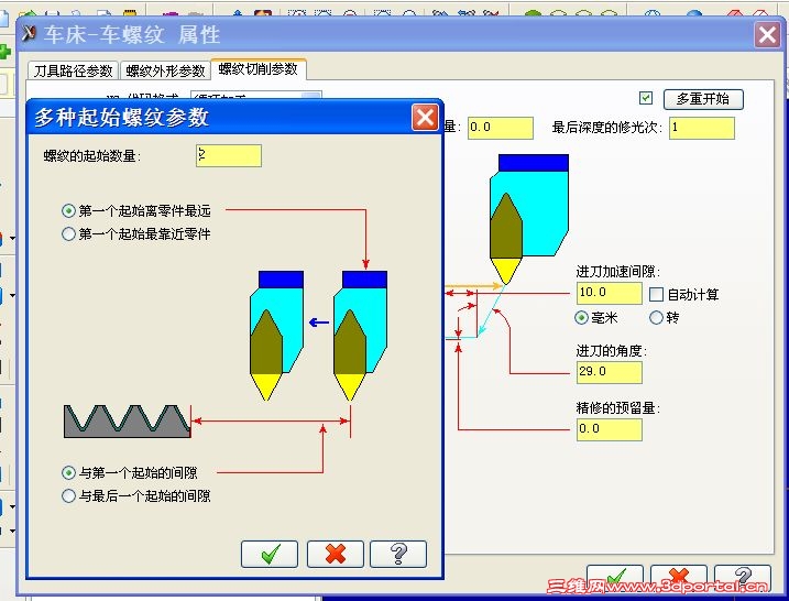

X6车床如何编2头螺纹程序(普通60°螺纹)

2头螺纹程序(普通60°螺纹)  这是什么意思  还有说话用普通话打出字 别方言 意思吓人的会% k5 s6 Y8 x* _: F2 a/ ]
( z. ^1 P0 q2 g) _, c7 r
说详细点( b3 o9 U% o5 v, W
+ p% S  ^. Q1 b
是不是多线螺纹里的  双线螺纹啊

 楼主| 发表于 2012-12-12 22:13:05 | 显示全部楼层 来自: 中国天津
0203cj 发表于 2012-12-12 11:49 static/image/common/back.gif
( L8 R2 }5 ^5 m% Q0 u2头螺纹程序(普通60°螺纹)  这是什么意思  还有说话用普通话打出字 别方言 意思吓人的会
* S$ J) q+ x, h- R3 H* e
# \: u% T6 H# K说详 ...
0 V. C3 s1 Q. ^! S没错就是多线螺纹8 k/ G! \$ V) Y
请师父指教
# S+ O- ~; C1 n% a2 Q1 ~还有就是我想用G92 3楼的师傅的方法我执教
. u. c0 @6 E5 e, A1 X我用的是广州数控980TD系统 数控车
2 t+ _) x; Y: M3 R+ i它的双头多线螺纹式
* E# P, x) H8 J* ^) K+ W+ o8 t这样编的
- j, \( J, c; v# ~& z! DG92 X12 Z-15 L2 F1  其中L2式双头螺纹的意思 % a- W/ l  h3 E. X  `. n
可是x6却不出L2 用偏移Z的方式出
0 W+ `9 U( p# C" h+ O怎么办啊
发表于 2012-12-12 22:53:23 | 显示全部楼层 来自: 中国上海
L 如果是循环次数,可以不理他,L 如果是导程,你把F改成螺距*2就可以了,G92X12 Z-15 F2,如果没有顶尖的话偏移螺距很好用的,为什么不用G76车呢,我已经习惯G76了,从不用G92,手工编出来不是很方便

发表于 2013-8-22 10:59:05 | 显示全部楼层 来自: 中国北京
请问要是想把螺纹收尾怎么办?后处理出来的没有收尾!
发表于 2013-10-31 08:53:49 | 显示全部楼层 来自: 中国北京
生命之星 发表于 2012-12-12 22:53 static/image/common/back.gif+ Y1 }. _& k+ i* y: O/ t
L 如果是循环次数,可以不理他,L 如果是导程,你把F改成螺距*2就可以了,G92X12 Z-15 F2,如果没有顶尖的话 ...
# r: H& V: m6 ~/ ]螺纹要是收尾呢?你的NC是怎么完成的?
发表于 2013-10-31 20:52:33 | 显示全部楼层 来自: 中国上海
螺纹收尾由机床参数决定。  看机床编程说明书。0 B# H! ~" N8 \# J( f6 j
0收尾可以用G76改一下。编写G76P020060  Q100   R0.1  用程序运行一下即可。: B" W3 a3 F& j( _4 w
自己认真了解一下G76各个字母所代表的含义即可控制螺纹的收尾了
