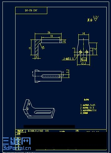

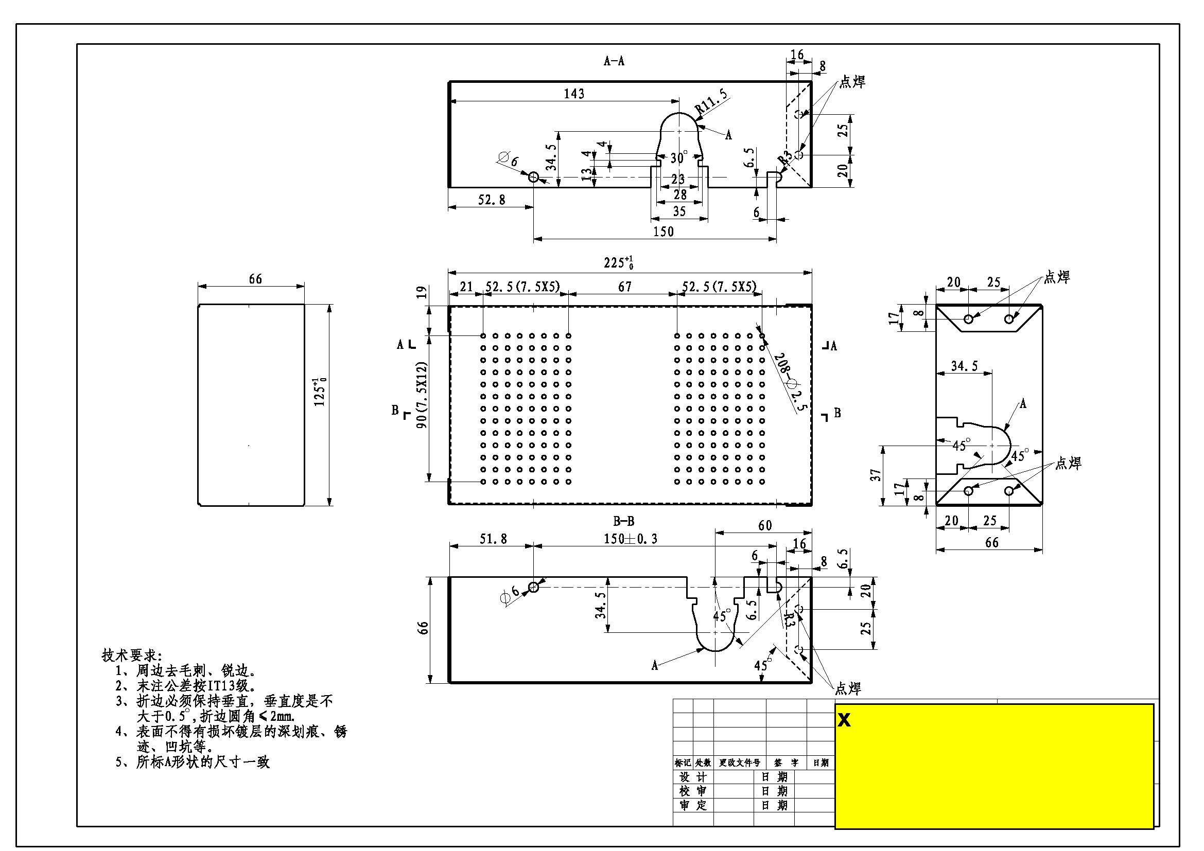

发表于 2006-11-2 09:33:09 | 显示全部楼层 来自: 中国江苏无锡
给坛友看看,我们一直用PROE出工程图,感觉不错,
1 B8 k6 W: L  ~2 e, z8 H虽然有时候回遇到一些问题,但都能够解决掉的,
$ J1 m$ Q% b3 }, K; D# S总之,PROE出图很方便,不会像CAD图容易发生错误
7 D7 X- V9 x4 _; b# v0 O可能是PROE上手比较难吧,大家都不愿去突破自己用CAD的常规* U0 d% R) r) o' ?8 d# ~; e
或习惯;# m) S0 R8 j3 {+ g5 {! `7 t/ ?1 b
发一张简约的图给大家看看哦

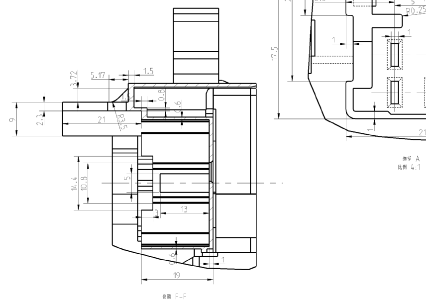

发表于 2007-1-11 23:13:34 | 显示全部楼层 来自: 中国福建厦门
OJJ 学长的工程图也不是全部符合工程图规范啊
% S! ^' Q! r: ^! c0 [* N# M尺寸都显示在尺寸线的上面
# h0 i; F* s7 |6 Q4 G9 u' o正规的工程图应该是在尺寸线之间的
7 p# l, a. ]% ], ~水平命令倒是能实现这样的功能
2 K. V% o8 C& W0 M可郁闷的是    竖直方向的尺寸标记也是水平的   郁闷啊 !4 p0 ~& ^. n9 I8 I0 }* R( \5 n
两者不可兼得啊!
1 y! k/ r6 Y2 ]% i郁闷很久了
: C0 ~7 v0 o  V5 p' ^& _
8 O7 H1 n% \# f6 H+ I) D
9 I, c- V* i2 K& o6 k7 |* F! l
$ W- v  T; i" b; Z7 Y( E2 Q  T+ w另:上面两个出图得学长能不能告诉我怎么才能让中心线显在图上啊  7 y" y! }, ^, o7 d% y" g0 g2 e
我的工程图没有中心线啊  . j" C6 I" Q+ [' N# x
郁闷
