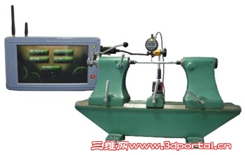

•测量对象:形状和位置误差如圆度、圆跳动、平面度、平行度、直线度可以将百分表连接数据采集仪实现高效测量各种形状和位置误差,测量
1 N& K+ ?. x0 P1 ^& X示意图如下:
: C, ^  C2 Z1 |3 s" g 201212123.jpg 3 y3 F$ d; i; k
优势:% }; b0 f: M# E9 ]) T
1)无需人工用肉眼去读数,可以减少由于人工读数产生的误差;4 q, D! s) b, h  p
2)无需人工去处理数据,数据采集仪会自动计算出跳动误差值。! z6 U, g! q" ^0 X7 B3 y+ u
3)测量结果报警,一旦测量结果不在跳动公差带时,数据采集仪就会自动报警。
