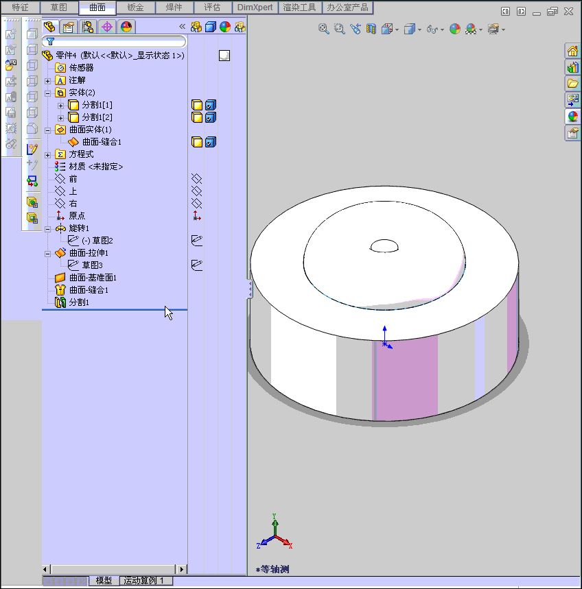

如图,想通过对实体的操作,得到成型中心部位的型芯,不知道采用什么方法。期待达人解答,谢谢!+ K+ d: N' d: B) h' g& d

删除与外部相连接处的面,就能把中心部位的面独立出来。
发表于 2012-12-12 15:07:22 | 显示全部楼层 来自: 中国广东云浮
可以全部选择型芯里面的面,然后曲面偏移,数值输入0,隐藏或删除实体,可以得到型芯的外壳了。

发表于 2012-12-15 19:37:49 | 显示全部楼层 来自: 中国广东广州

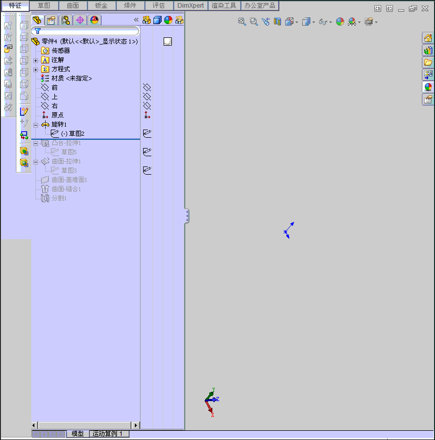

发表于 2012-12-15 19:52:45 | 显示全部楼层 来自: 中国广东广州
