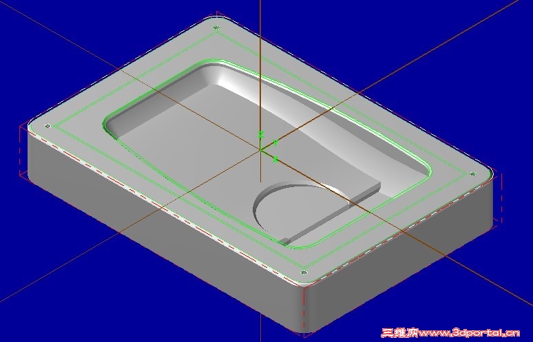

最近公司来了几个单子,都是定位膜,感觉试膜好难哦,有些余量留到0了还放不下,想把膜型腔放大。但是MSTERCAN9.1好像余量不能为负数是吧,用骗刀法去修好难看。请高手指教啊。有些型腔差了好多。是不是新版的可以余量为负数,但是那样不会碰到干涉面吗?

放个图片上来看看呗。让大家给你想想办法。

如图,要放放一东西进去试大小。

测一下尺寸差多少,直接把图改好,再加工。做模具要经常这样改模的,一套模具有时候可以改到报废为止,直接改刀路也可以的,效果有时候没有该图纸的好
