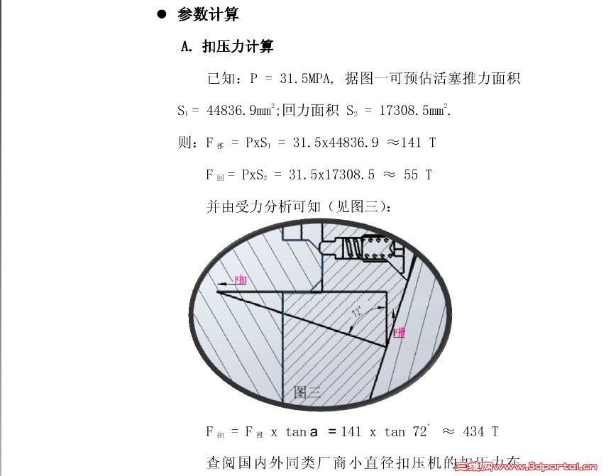

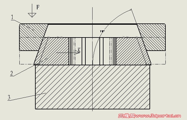

0 l, K3 I. i; T. R$ D5 n第一幅图    件3  不动。 件1上下移动 ,件2 在1的挤压下 做 左右移动。 夹角是70°' [/ c( }; Y& m3 _4 N
如果件1受力 F=300KN  (F 是在中间 件1整体受力)   K将能有多大的扣压力呢 5 w* U; u' C; j: M. {, S0 w- d
请指教。 8 I( c  X$ c! K# a
7 l! z' ~: k! M0 q; P3 q7 i: s) r( D

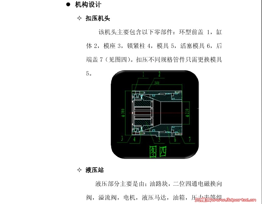

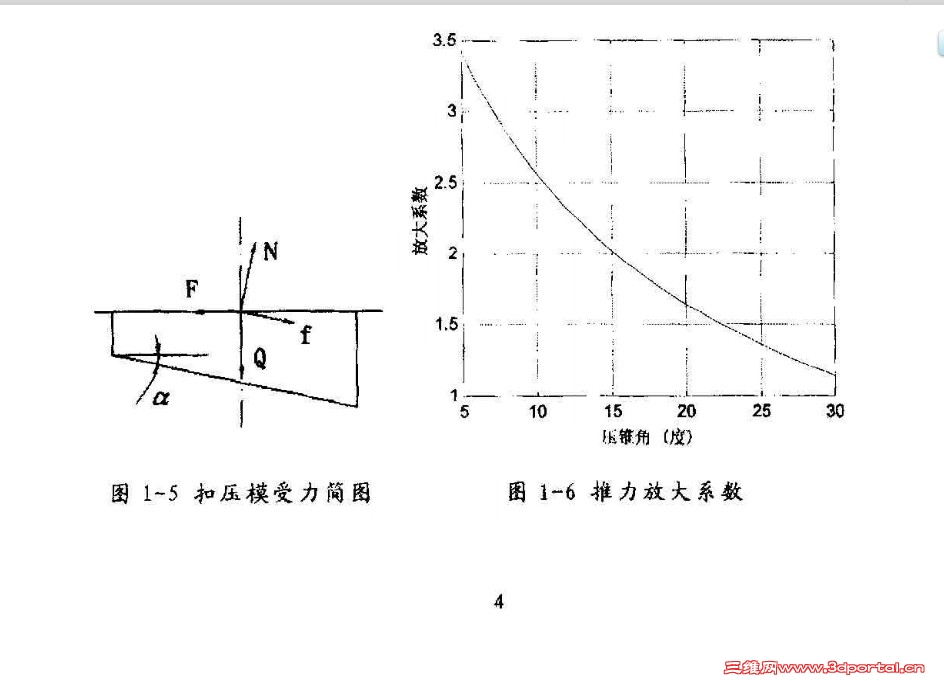

另外 有两副图片 中的形式 和我这个一样  但是他的计算方法 对吗?    滑块的力量是  增加的?

按图形看力F应左右对称才能平衡施压,即右边对称再作用一个F力。如果工件是圆锥形,力应作用于圆周上。
0 x) {5 Z% t5 u7 p7 ?' z单算一边,K=F ctg 70°=109. 19  (kN)
发表于 2012-12-13 08:16:10 | 显示全部楼层 来自: 中国山东济南
如果不考虑其他因素,这处纯粹就是个力的分解;现实状况下,还要考虑轨道的制约、血块的变形等因素,那可复杂多了,其实,你的问题应是计算楔块能提供的最大水平静压力,整个过程的运动中的力是变化的

我查了资料  这是一个 楔形 增压  结构        是增力机构   所以 1楼计算的不对 。% d1 x, X2 A; e2 J
