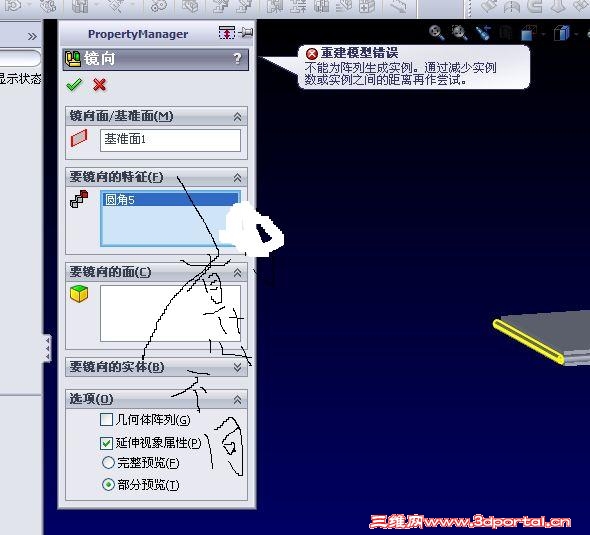

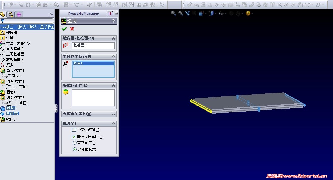

倒角和圆角镜像报错了,帮我解释一下好吗,谢谢。

有可能镜像的基准面不在中心,也就是基准面和两端的距离有问题,不对称。

. w0 X5 Q0 b" ?" W) m6 l有可能镜像的基准面不在中心,也就是基准面和两端的距离有问题,不对称。
% ~. T$ A( ?. `5 Z' p6 Z5 O朋友是否試過能成功嗎?

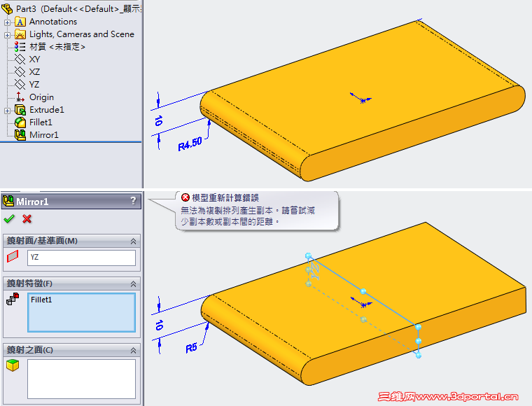

* z1 h% D/ o  r+ r- F1 k8 F樓主必需注意一個觀念:! x4 S2 d0 f: X( u2 ?: Q
+ B5 j1 M6 w4 X
鏡射雖然支援圓角特徵,但是「全周圓角」例外!
" I+ A+ a3 G- n9 E8 ^. _意即圓角時,若有一個面因圓角值太大而消失,此時的圓角特徵將無法鏡射5 m% |3 U: F$ W0 \8 u2 j$ D

你说的对,不能镜像这样的圆角,要分开操作。
) L5 D: C! D  S6 t
是的,全周圆角不能阵列。独立圆角可以。选项栏勾选几何体阵列就可以了。我刚试过的。
