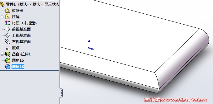

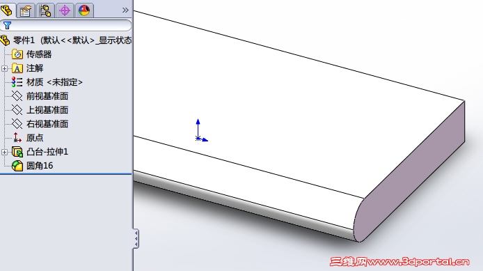

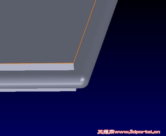

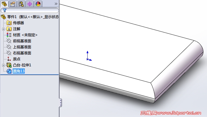

SOLIDWORKS倒角想做成图2的效果。图一效果不想要,谢谢

说说我的想法  图2的不是可以直接用倒圆角得到吗?见图+ O  ^. M) j9 e; K) P: B
我奇怪的是 图一的是怎么用圆角命令得到的???
发表于 2012-12-13 08:48:48 | 显示全部楼层 来自: 中国辽宁盘锦
图2直接选棱边倒角,R值为壁厚的一半,显示模式设置为无棱边染色模式

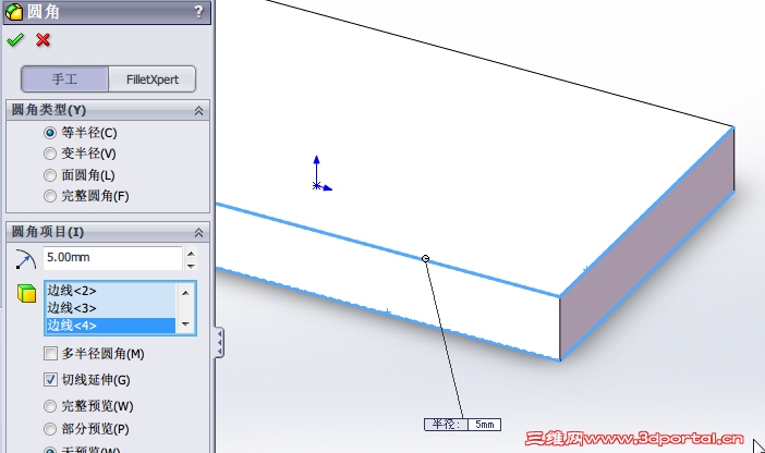

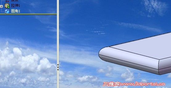

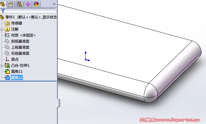

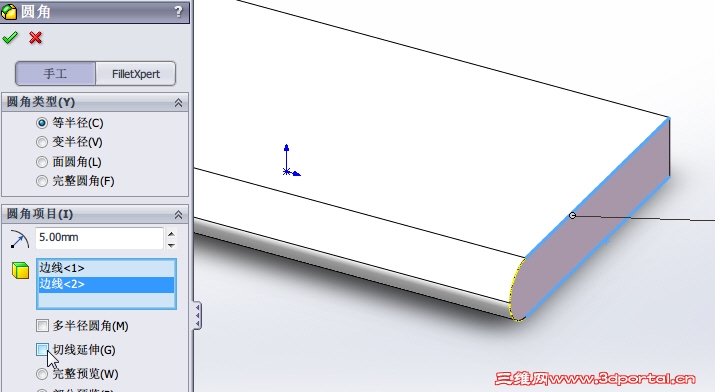

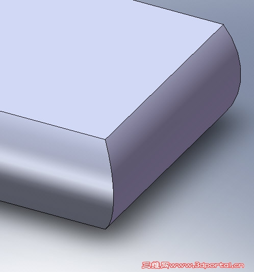

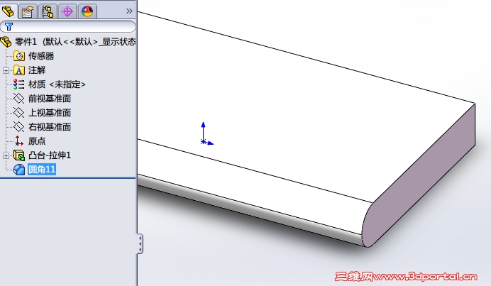

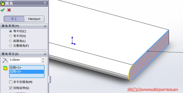

圆角真有大学问,用拉伸切除太麻烦了,可以真的用圆角实现图2的效果,尝试了一下。9 O( E+ L% k, m8 K  F' L1 E+ }- k
3 z* Z$ f4 Y4 w9 ^% G- s% A楼主的图1是这样的
! @# Y. d6 `9 u9 @  ^3 R: u' j5 ~+ G8 Y9 |

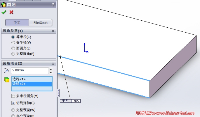

图2是这样的+ f) t4 U, y. P
Snap5.jpg Snap6.jpg & W8 i) B+ C  K0 m, j

发表于 2012-12-13 09:43:53 | 显示全部楼层 来自: 中国广东汕头
! c7 B* a# h7 ?" I! T& g" d+ E: r9 }* e& U6 [7 O2 P
图2的效果也可以这样做,在第二步时取消切线延伸。% l- X) b! u& }! \! }! {
我还得多学习。6 u! `& R4 Z3 r8 O
7 O  F* O. W* k6 A# ^7 `; ]. k

楼主意思是同圆角相切倒一斜角1 x% l3 |+ [  O/ j3 \
 楼主| 发表于 2012-12-14 00:34:01 | 显示全部楼层 来自: 中国上海
keilei001 发表于 2012-12-13 09:38 static/image/common/back.gif, s. Z# M! n/ T1 A" s; ~# f
圆角真有大学问,用拉伸切除太麻烦了,可以真的用圆角实现图2的效果,尝试了一下。" {( V( v3 v/ y7 f
- `6 S3 ?' ?9 O; |# y- ^- Z' h楼主的图1是这样的
2 N- J- h- l8 H7 q

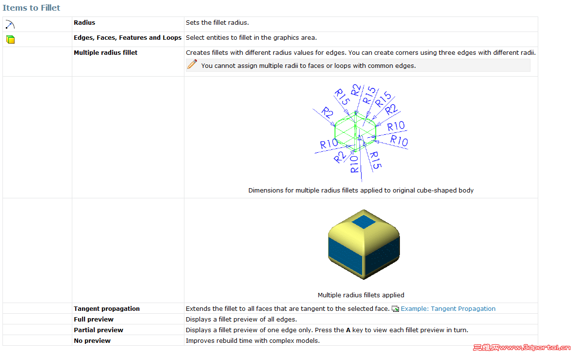

明白了。是切线延伸的原因,谢了。那多半径圆角什么意思,怎么理解呢?最后来个图示直观。

点击帮助,好多问题的第一答案就是软件的本身帮助,应该多看看
