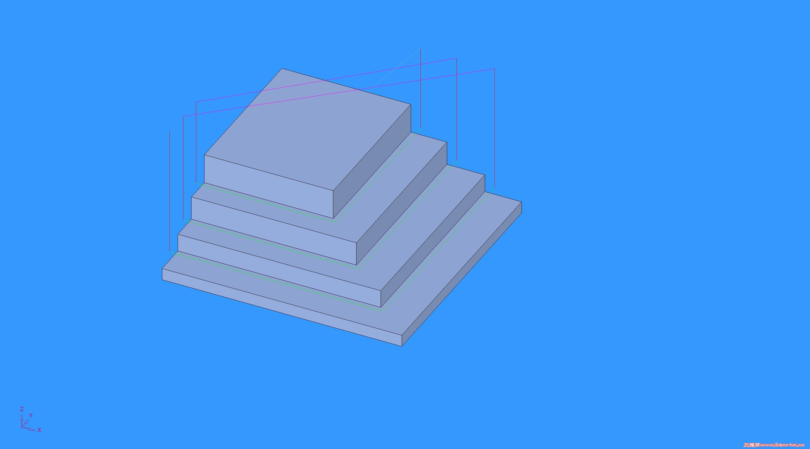

[原创] E10水平面补铣的另一种做法
发表于 2012-12-13 07:51:44 | 显示全部楼层 |阅读模式 来自: 中国广东佛山
本帖最后由 密密麻麻 于 2012-12-15 08:55 编辑 # i" z* t) w2 O1 Q& y5 \
; d) \) a! y  Z水平面补铣的另一种做法
密密麻麻 + 5 分享

你这种做法我觉得用自动清角的笔式一样可以

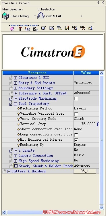

此方法可代替2.5轴铣侧壁,也可分多层铣,笔式清角恐怕不行吧。

- d' `4 F5 P. z7 E$ ]6 C此方法可代替2.5轴铣侧壁,也可分多层铣,笔式清角恐怕不行吧。
; e5 g$ L$ A' \$ _: c) y0 x* P4 S0 ]
; m3 _5 p' S, w大师为什么我下刀步距最大只能设到15再大就设不上去了

楼上的刀具没设好,你用的是默认值吧
. ]/ w% ~0 b% Q7 C: V7 |5 s, P笔式也可以的,设置多重就可以出你现在这样的效果
