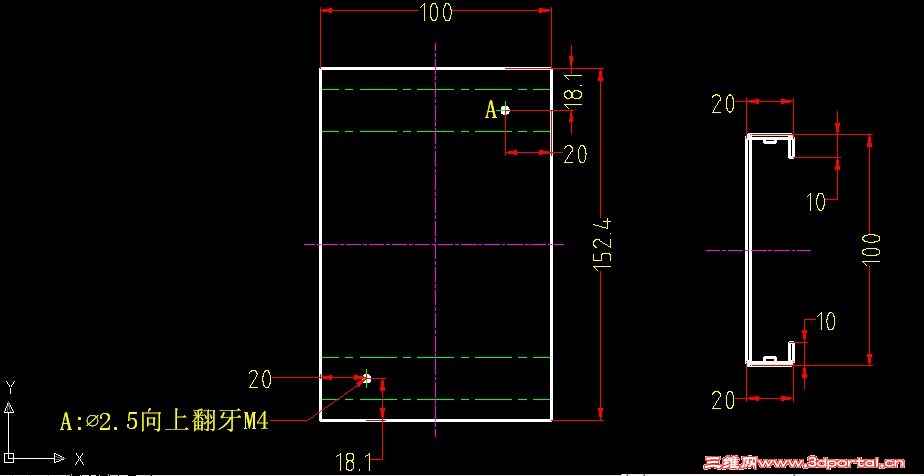

我记得在工程制图里,如果是两边对称的零件,一般只标注一边的尺寸就行了,不需要全标,但是我遇到一个工程师,他说在钣金行业得全标。还有就是,他说在钣金行业得工程图,一般都是默认为向下折弯,不向上折弯,说我的视图摆放有问题?是这样的吗?( ?" M% |/ Y/ D0 F
发表于 2012-12-13 09:50:18 | 显示全部楼层 来自: 中国广东东莞
标注就不清楚了。视图是第一角法和第三角法问题吧。

哦  我在图纸中已经标注了是第一角画法了 那我的图纸还有问题吗
发表于 2012-12-13 10:08:57 | 显示全部楼层 来自: 中国广东东莞
第一张图是第三角法。第三张图是第一角法。
 楼主| 发表于 2012-12-13 10:17:15 | 显示全部楼层 来自: 中国广东广州
小李大刀 发表于 2012-12-13 10:08 static/image/common/back.gif
9 x2 R' N, H, O- t第一张图是第三角法。第三张图是第一角法。
' @9 _% u0 O7 d7 T  y  O那如果我图纸已经说明了是第一章图是第一角法,那第一张图还正确不?
 楼主| 发表于 2012-12-13 10:21:20 | 显示全部楼层 来自: 中国广东广州
1 z; }& Q8 U8 h; Y5 _第一张图是第三角法。第三张图是第一角法。
- g8 o: \3 U8 N/ I' j5 l

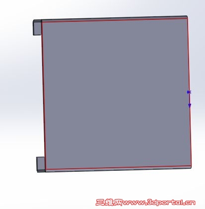

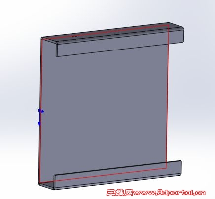

我是这样认为的,第一张为向上折弯,第三张为向下折弯,他们都是第一角法。但是那个人他说钣金默认的为向下折弯,我刚进入这行不久,我想问下有没有这样的一个规定呢?
发表于 2012-12-13 10:21:44 | 显示全部楼层 来自: 中国广东东莞
不对的,是什么就是什么啊

还是不大明白,我上传第一张和第三张图的折弯看看,如果这样折弯的话应该都是第一角法吧

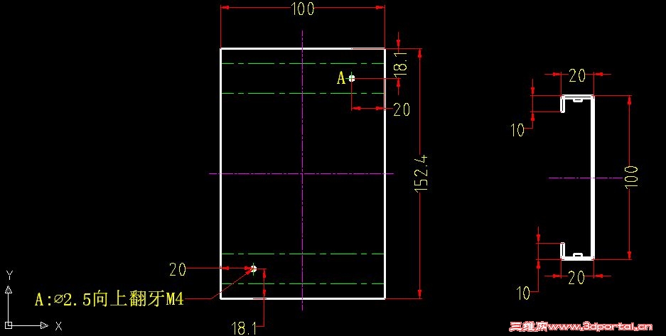

发表于 2012-12-13 11:49:31 | 显示全部楼层 来自: 中国辽宁沈阳
1.尺寸最好是标的像第二张图。$ g3 x& @& {0 z# T# ?
2.这个个人感觉不能说是行业习惯,应该说是企业自己的习惯,如果较真的话用三视图不行吗,我们单位还不允许你这么画呢,视图是视图,展开是展开。。

 楼主| 发表于 2012-12-13 12:42:25 | 显示全部楼层 来自: 中国广东广州
benz9020123456 发表于 2012-12-13 11:49 static/image/common/back.gif
& k1 B) L- H  T1.尺寸最好是标的像第二张图。
  {/ m. A% C1 P  ]3 G3 y6 A2.这个个人感觉不能说是行业习惯,应该说是企业自己的习惯,如果较真的话用 ...
* C; [. B" h5 L1 V; l' z
哦 这样哦  那能不能麻烦你给画一下 呵呵  因为我也刚进入这行 看着他们这样画 也就照葫芦画瓢弄的,三视图和展开图应该分开画应该怎么弄?弄两张图纸吗?

发表于 2013-7-10 12:28:17 | 显示全部楼层 来自: 中国福建厦门
折弯线应为细实线,展开图应标注出来,
发表于 2013-7-10 14:37:08 | 显示全部楼层 来自: 中国上海
展开图应是单独视图 因此加一个折弯后的视图
