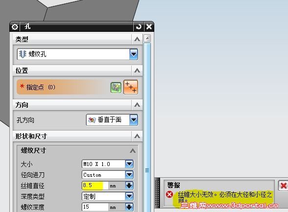

[求助] NX8.0或8.5插入螺纹孔的问题
发表于 2012-12-13 09:54:18 | 显示全部楼层 |阅读模式 来自: 中国陕西西安
NX8.5插入螺纹孔时,出现错误提示,但丝锥直径是系统自动产生的,怎么会出错?我发现粗牙螺纹就不会出错。如果将丝锥直径改为螺纹公称直径减去螺距的话,就不会出错。但每次都改,很烦人的。请问能在哪里一次改好?
 楼主| 发表于 2012-12-13 09:56:12 | 显示全部楼层 来自: 中国陕西西安
如图,丝锥直径改为10-1=9的话,就可以了。不知螺纹参数在哪个文件里。
发表于 2012-12-13 10:06:28 | 显示全部楼层 来自: 中国山东济南
参数不匹配造成的,M10X1.5是粗牙螺纹,也是制图中不用标螺距的丝。M10X1是细牙丝。各种丝螺纹底孔不一样;在软件上,参数要匹配才能生成特征。
