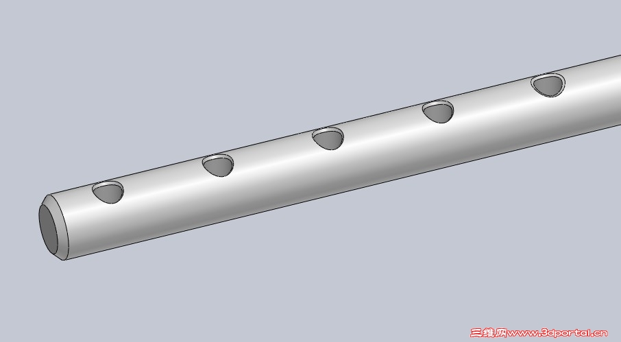

很简单的洋圆上面打孔,孔边再倒角,这个倒角就跟实物不像。以前07版本是很像的。现在10版本不像。正视起来,椭圆的位置像是旋转了90°一样

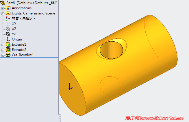

这个倒角跟实际加工的就是不一样,实际加工应该是倒角钻头,它倒出的角应该是在一个平面内的,SW里这个倒角是沿着孔的曲线倒的角,当然不一样,如果想和实际一样就用旋转切除吧

发表于 2012-12-13 12:24:12 | 显示全部楼层 来自: 中国台湾
支持二樓~~ * h+ ^+ c0 N$ R) ?. d- B. p/ o$ c

你这么一说其实就是和他说了,软件的倒角实质,是把口边棱线作为引导线,一个始终与棱线垂直的三角截面扫略出来的

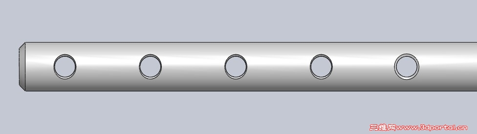

要我说直接用异型孔向导,看你实际要倒多大的角,然后就用异型孔向导选多大的钻头,这样不就是最贴近实际了不

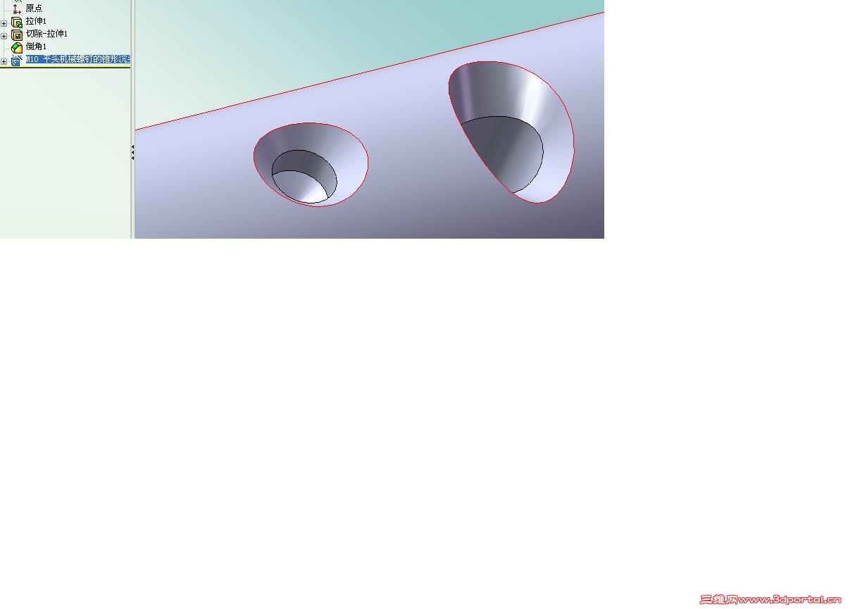

我怎么觉得现在版本的更真实.../ J' a1 E# p7 _, f8 e+ L% i% ?4 v
附件中左边是异形孔得出的,右边是倒角倒出的,觉得左边真实。我用的07版。

我记得我以前用07版本的时候倒角特征,相贯椭圆的长轴是轴向的。再说了孔口倒角现实中加工不都是用钻头打的么。开发SW这一块的工程师何必想那么多。我想大家做设计的时候肯定也想尽量用少的特征步骤,尽量去跟实物相符合的

7# 的同学怎么能倒出这种角 , 我还是第一次看到啊 !!!
