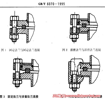

真空法兰密封面的凸台起啥作用

真空法兰上不是凸台而是凹槽,这个凹槽是避免密封垫被真空抽进管内而设置的。
GB/T6070真空法兰.jpg

早期的法兰端面有带凹槽用于放置密封圈或密封带的,也有车凸台与凹槽配合的,还有车斜口直接锥面压合的,因为配车比较麻烦,锥面出现了几年就被取消了,还是在前苏联的教材上看到的,估计现在除了50年代的设备外已经找不到了,凸台对凹槽的是为了对正定位,尤其是在可能存在径向力时,现在也在大量使用。
