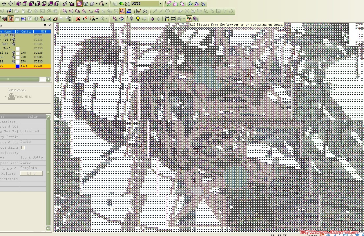

请教大家E10保存图片为什么事这样??? 11.jpg & F: Y6 H  \- g) p/ ]+ ~1 R

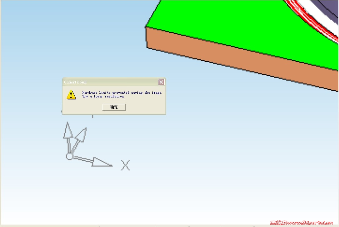

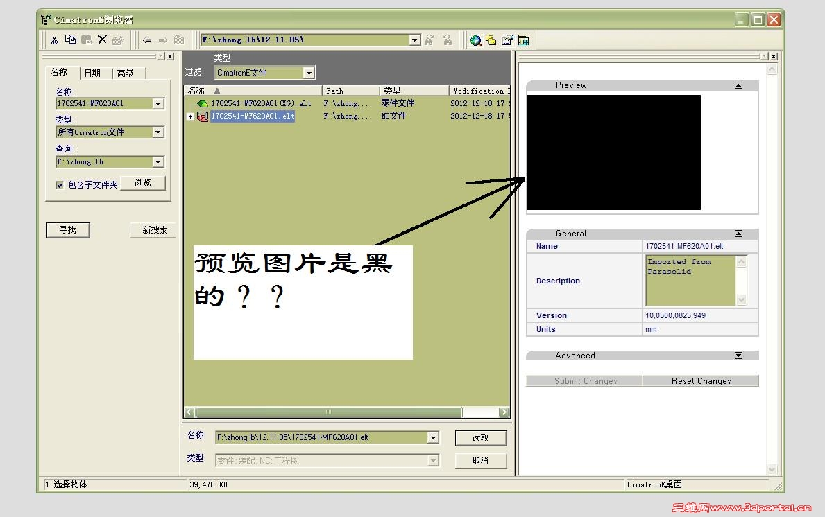

 楼主| 发表于 2012-12-18 20:15:28 | 显示全部楼层 来自: 中国四川成都
6 k  O! H$ K' U, @
7 X0 ?/ p8 n" i& e# e- @& C1 H 2222222222.jpg 33333333.jpg 11111111.jpg

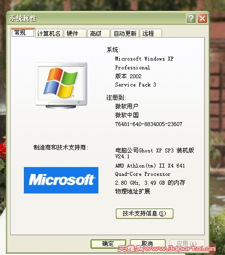

2 N- A6 J! J# i& d; J) k我以前一直用的很正常  不知道怎么会这样 我用的是华哥整理的完美版  但是笔记本就能正常使用!系统应该没问题  最近才出现的这种情况!
: k# }' w! l/ d; I$ H$ H6 k/ K6 [: G3 K1 s" A; |/ ^
分辨率调低能使用 但是 我打开电脑其他文档 看起来就很别扭! 分辨率1440*900  + `2 \3 K9 ]) |2 W' y' J. D" L& r$ |
2 G- G; M7 R: |0 h+ n32位的    / t/ U9 B" v5 l+ ~, q
