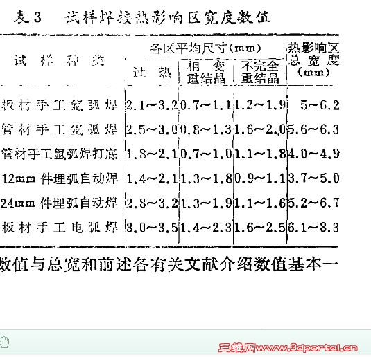

关于焊接热影响区的大小(对于不同的焊接方法,稀释率大小不一样),
" y8 ^# N, u$ }: R- t# X& g常见的焊接方法,比如SMAW,SAW,GTAW,PAW,GMAW,FCAW
" x9 I( @; m) h* F2 R' O可能SMAW要小一点,约1-2mm,SAW要大一点,可能3-5mm, 谁有这方面的研究报告和资料?

各种焊接方法对应的焊接热影响区宽度

通过教简便的方法对比选用就可以。1、同材质比较焊接线能量,2、同线能量比较材质的导热系数; b8 w  ^1 K/ r
总体来说,与焊接电流及焊接方法有关。埋弧焊就比手弧焊的大。电流大,热影响区就大。线能量大,热影响区就大。
