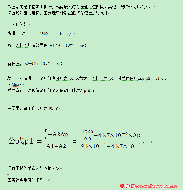

希望得到解答,关键能解释下公式中的Δp是多少。 p1 等于多少

为什么需要要有压差?一般差动回路理论上认为两腔压力是一样的,通过面积比的差产生作用力。觉得你对差动理解有误,除非你对差动油路做了特殊处理。给你附上个附件参考参考。
