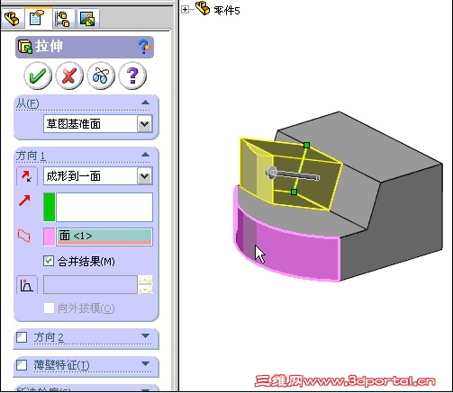

在自习实例时发现一个小问题。图例目的是讲解拉伸成型到一个面的两种实际操作,但我发现成型体顶端有一个缺口而不是相贯线。
# K9 _5 V. @3 r) G3 ]; Y  h开始以为是拉伸长度不够造成,但在自己作图时发现,即便是拉伸长度完全可以形成相贯线时,该处还是有个缺口。4 w) ~; o; _5 G' @* s, o
各位论坛达人不要见笑,望予解惑!/ P  V# C# k$ k

还有从教程动画中,该垂直于斜面的拉伸似乎可以直接生成,我弄不出来(拉伸到下面弧面可以直接生成)。
3 {: S& Q- t: S' e我只有先做一根垂直于斜面的直线,再行拉伸。不知是不会操作,还是SW版本提升的缘故。亦望一并告知。

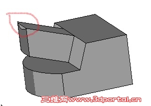

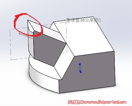

打了一堆字,自己都有点嫌太罗嗦了,结果是“看不懂”,我晕哦3 H% H0 v( c( j( [
两个图,上面那个是教程中的图例,后一个是我自己试着照做了一个,没本质区别,只是想说明确有这么个情况存在。4 Y% S9 ]. c, `* s: K# i

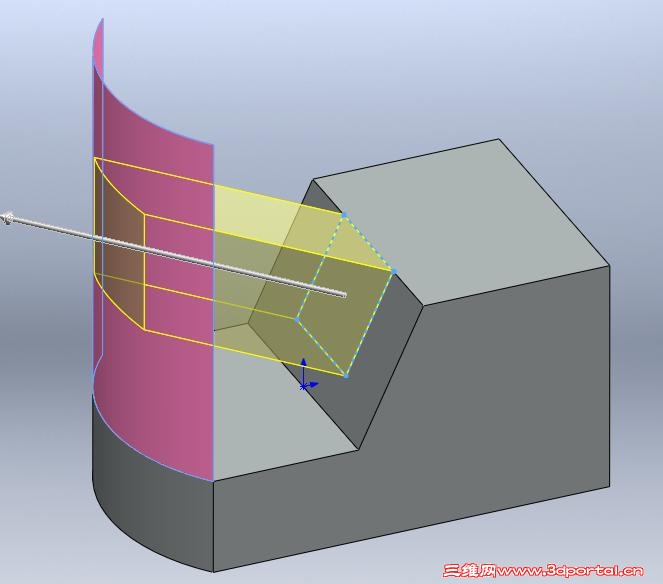

1 p8 ~. K* m- M$ p碰到过这样的情况,只要拉伸终止位置超出成型面范围就会发生,有时甚至无法拉伸,解决的一个办法是增加一曲面变相增大成型面的范围。

5 Y" c0 p* }& v" h+ C" P试过了 如楼上所说  用的是延展曲面命令
6 ~! R# F' r8 x' J' R6 \' R这教程不错

就知道这里藏龙卧虎,受教了。感谢ffddjj
