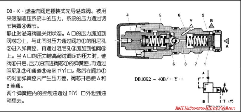

         由于本人对阀不是很了解,所以产生了一个疑惑。溢流阀主阀芯的油是和谁联通的呢?
+ f) n" @3 l  _如果和控制油联通的:内控的时候,压力不高时,主阀芯上下压力一样再加上主弹簧的压力,可以使系统不溢流) a5 k' [/ G( Y, z* E  r( `
                                                            力高时,先导阀打开,由于X孔阻尼的作用,主阀芯弹簧腔压力低与下腔,溢流阀打开。
8 b" ~) T4 Q! S: q) t                                  但外控的时候,弹簧腔的压力等于控制油的压力,而控制油的压力不是一般都比较低吗?这个时候怎么理解呢?
- V: x# H0 a6 y' o7 I

随便找了一张样本介绍,你看看就知道了,先导溢流阀弹簧腔左右两侧作用面积是一样的(可以说导压比是1:1),先导控制油路压力确实是比主油路低,原因是先导阀打开后产生流量,从而在阻尼孔1上产生压降,而这个压降值略大于弹簧力,从而主阀打开溢流。
华德先导插装阀
华德先导插装阀
9619 + 2 技术讨论

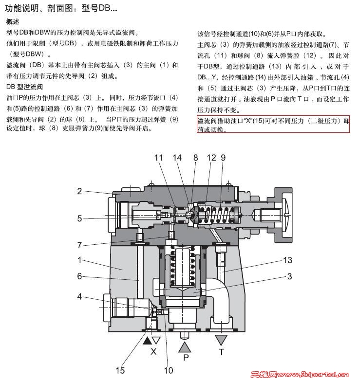

我纠结的问题是这样的,
& S8 D' e5 O' I6 O, ?6 h比如说力士乐的DBW10B15X/35XG24NZ5L    5 n: {6 q4 W! c  E
我主油路压力要调到31.5MPa ,但我外控油压力是不是要31.5MPa呢?: E5 o5 |0 f+ z* D
如果小于31.5MPa,那主阀芯弹簧腔的压力也会小于31.5,溢流阀就打开了,系统调不到31.5MPa3 Z( X  a0 Y* N  r; w
如果等于或者大于31.5MPa,那我控制油做外控的不就没有意义了吗?
8 O3 a) X7 k+ O/ o  ?由于我不太懂阀,所以想在这里请教一下各位师傅!2 @$ E$ f3 g8 V9 N1 C

本帖最后由 csuce 于 2012-12-15 21:10 编辑 0 N6 ?+ F/ n2 B3 u8 j- V
281131906 发表于 2012-12-15 14:13 http://www.3dportal.cn/discuz/static/image/common/back.gif2 U# D6 h# b6 O- Z5 Y" `
是的啊
4 V: j" D; o3 ^我纠结的问题是这样的,4 z; Z  i  G: u: g
' V/ E, T! t# E9 [! o4 I$ `9 c
! n  U/ g9 W% X) |/ A4 g附图是力士乐样本截图,注意最后我用红线圈出来的那句话,这种阀的外控油路并不是用来控制先导阀的,而是做多级调压用的。其为一个与先导阀并联的先导控制油路,阀本身的先导阀提供最高限压,外控油路如接一换向阀则得电卸荷;如加一远程小溢流阀则可远程调主阀限压,当然此调压高于主阀本身先导阀是没有意义的。
& w0 ?  W. s% ^' B! R5 T- K% l, \

再请问一下,是不是可以这样说:溢流阀的X口是用来做二级或者多级调压的,不是用外控油开控制溢流阀开启的。图中的堵头4永远都有油通过,不能是实心的。
发表于 2012-12-17 21:59:21 | 显示全部楼层 来自: 中国山东青岛
你说的对,但在说一下,4不是堵头,仅是一个节流口。
