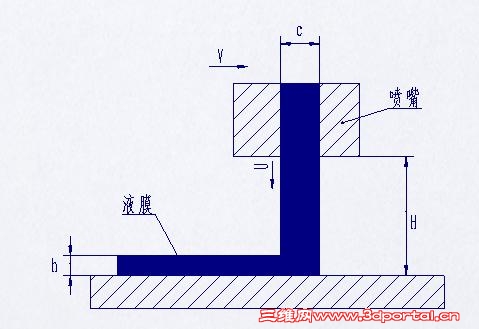

请教各位高人,有谁能帮忙分析下图中喷嘴高度变化对涂膜厚度的影响?" i' G3 D. t' L' D% E5 {$ F
图中,V为喷嘴水平运动速度,U为涂料从喷嘴中喷出速度,C为喷嘴宽度,H为喷嘴距离喷涂面高度,h为涂膜厚度。在涂敷过程中,假定V、U和C不变,H的变化对h的影响是怎么样?0 i" v! ~+ z0 @5 n( H5 J$ t

理论上没有变化
 楼主| 发表于 2012-12-17 12:57:29 | 显示全部楼层 来自: 中国四川成都
