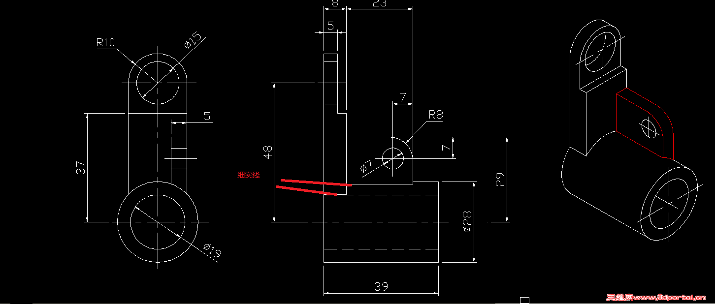

总觉得红色部分的左视图有点问题,但又修改不出来,麻烦谁能帮忙指导下。。。好长时间没碰cad了,都忘了

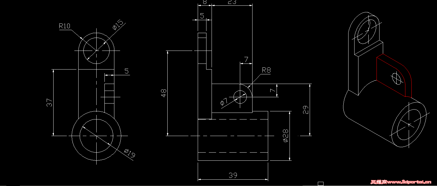

发表于 2012-12-15 17:42:27 | 显示全部楼层 来自: 中国江西南昌
本帖最后由 oxm44 于 2012-12-15 17:47 编辑 8 K; |8 q; ], x% K
$ K7 @/ Y" W! S0 a. J1 N" Q: I3 t
虚.PNG ; h- l4 f( b4 L
woaishuijia + 5 应助

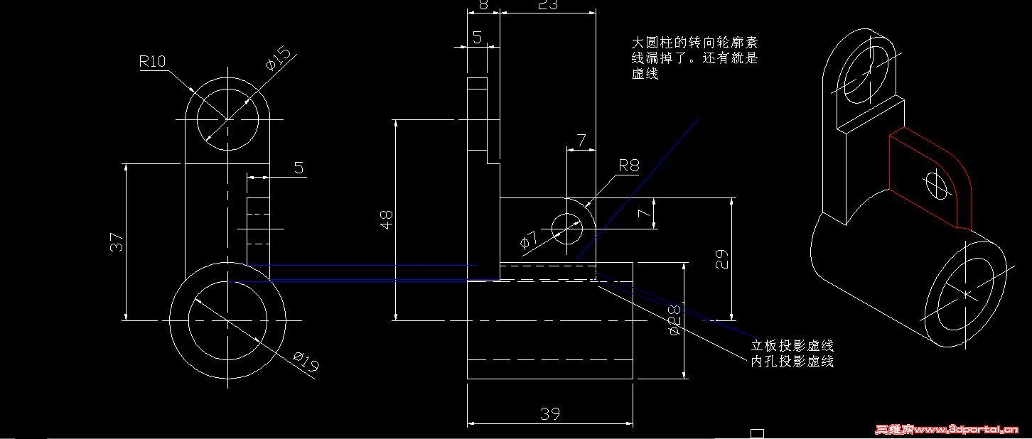

发表于 2012-12-15 18:34:59 | 显示全部楼层 来自: 中国辽宁沈阳
本帖最后由 dadam2000 于 2012-12-15 18:39 编辑 ! w* N2 s& ?3 ^
; ~) r7 i6 a. ?* R% S7 b除了二楼改正的外。还要注意
& s9 ?9 j: {! J! j, ~% i不妨把红色部分叫立板吧,在左视图中,立板和圆柱交点处于转向轮廓素线右侧,因此两投影线为虚线,圆柱转向轮廓素线为实现。- D9 t3 w2 ]  D; ]& d5 T
另外。你的图没有区分粗线和细线。
; N' X2 M7 v% ~3 h1 o
唐昕晨 + 5 应助
发表于 2012-12-24 13:24:52 | 显示全部楼层 来自: 中国广东广州
你的红色部分,左视图中,与圆柱相交处为虚线,应该先看到圆柱体,圆柱体挡住部分红色部分。应为虚线。

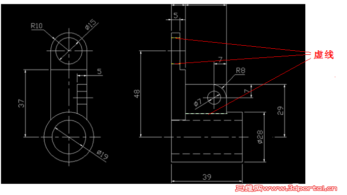

发表于 2012-12-25 12:20:38 | 显示全部楼层 来自: 中国上海
还有这两个地方,

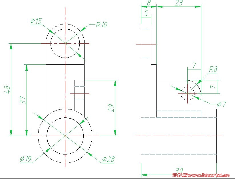

我也画了一个 大家给看看 ! h7 Q1 c. ?0 U, X

1 ]: Z* |. {& Z3 a' i, W想请问一下上面的三视图需要画出俯视图部分吗?还有这个零件有更好的的三视图表示方法吗,总觉上面的画法表达不够清楚
