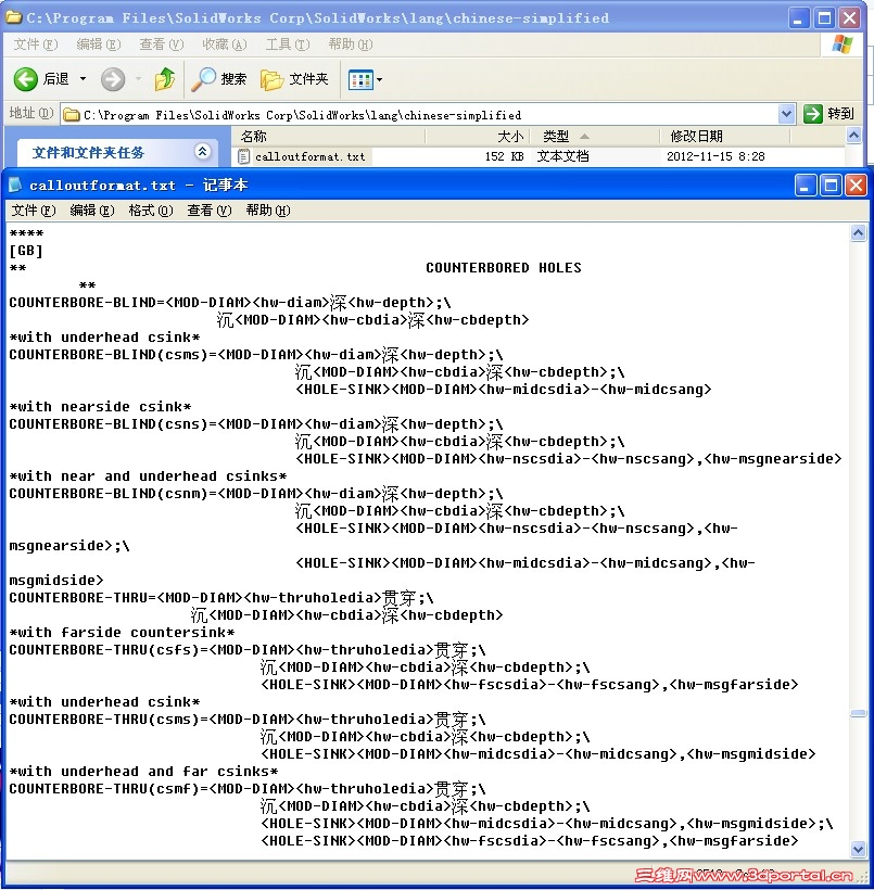

<NUM_INST> x <MOD-DIAM> <hw-tapdrldia> <hw-thru>
( j% m& r4 J# M& f  }2 }<hw-threaddesc> - 6H <hw-thru>: I& h8 r2 B1 z. _- r# ?1 d
* Z+ g8 B7 H6 I, M6 h1 s' o这是一段螺纹孔生成的孔标注代码9 j2 x( |% c8 y  Z( A, Q# `7 G
5 R  ^/ U# w: c7 p  k9 o/ p! c
生成的文字中带有我不需要的字段,如:贯穿和6H。! u( G4 t  F3 b' u0 D. F9 j
& I! @; b: k. i0 W* k4 k* \) e6 x问:让新的标注不再生成贯穿与6H,怎么做?
发表于 2012-12-15 14:42:56 | 显示全部楼层 来自: 中国江苏苏州
修改这个孔标注格式,我一般就用GB的,所以就改了下GB的 看附件图片
; G4 u, T, N; Q) H* d! ~"C:\Program Files\SolidWorks Corp\SolidWorks\lang\chinese-simplified\calloutformat.txt”

怎么把螺纹标注的-6H去掉?

二楼咱这全英文哦,把你的calloutformat.txt传上来吧!

jaychou315 发表于 2014-10-22 11:540 T$ v! z% x1 r
怎么把螺纹标注的-6H去掉?
6 I: K, G  m$ j$ X, K* |
在里面把6H都删了
