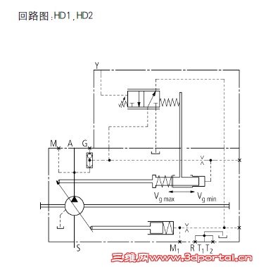

A11vo油泵G口不接控制油为什么要取下梭阀,如果不取下此梭阀,压力就是建立不起来,好困惑,请哪位大师指点

* O9 r: m& u8 k0 T8 h你指的是图中的情况还是其他的?你再详细说一下吧。图纸的应该是为了安装堵头预防泄露保证压力的。

你这个原理图是不是有点问题啊   在哪里找的,看了半天。不拆梭阀不能建立压力可能是因为梭阀外部输入油口侧困油,压力油无法到达C口导致控制斜盘角度的推缸中无压力油进入无法加大斜盘角度,初始的小流量因泄露而无法建立起压力。仅供参考

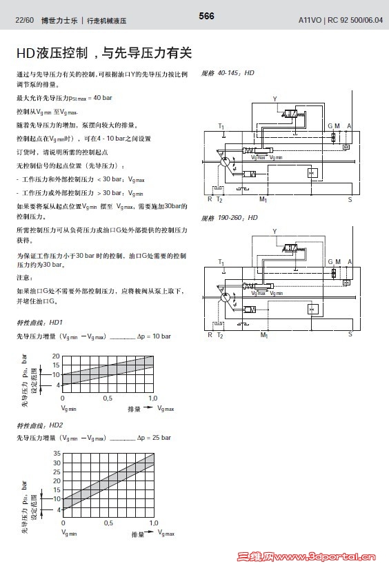

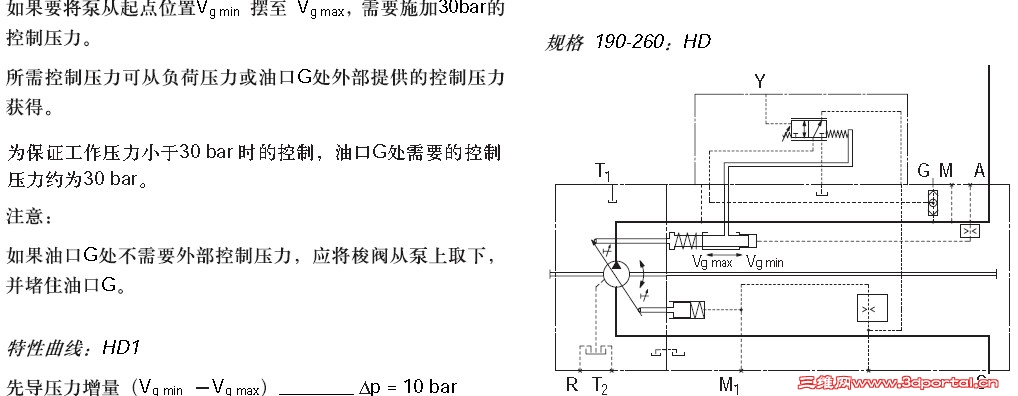

那图是力士乐第一册样本上的,与你的图有区别吗?………………我觉得不是说不拆梭阀不能建压,而是泵自身使用时G口不用外控就需要用堵头堵住,而要装堵头就要先把梭阀拆下来,要不装不上或者会如你所说的产生困油使梭阀误操作,如果不装堵头直接除掉外控管路,只要主油路达到30bar,使用是没有问题的。

怎么会没有区别啊,楼主图上的初始调整斜盘角度的压力油哪里来的。我相信楼主在使用的时候不会是把G口敞开着用的吧,肯定是想办法封堵了吧

" q+ s% \" p* {/ |! w怎么会没有区别啊,楼主图上的初始调整斜盘角度的压力油哪里来的。我相信楼主在使用的时候不会是把G口敞开着 ...
/ N0 z) m( Y/ H. e给你看看整个样本截图吧
 楼主| 发表于 2012-12-22 10:56:24 | 显示全部楼层 来自: 中国湖南长沙
我是在G口外接了一根油管,但是没有压力,同时梭阀也没有取下来,结果油泵压力建立不起来,不知是什么原因

单纯接一根管子没什么影响,而且油泵建不起压来与G口的控制没关系的,此口仅是为实现Y口的排量控制提供调节油缸的动力。泵的建压只与工作的油路的负载以及泄漏有关,你需要检查一下:6 f+ }. f7 U/ G7 x
1、测一下泵出口压力,如小于30BAR则应该是负载没有加上。; t5 e! p# x4 K: p
2、如大于30BAR但又没有推动负载,则应该是系统内泄较大(泵在最小排量时提供的流量内泄仅供形成一较小背压无法对负载做功),可以对Y口加压调高排量试一下是否有效。
