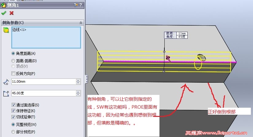

. F: v0 u; E% T, K+ @像图中所说的,我想将倒角时倒到我指定的边线,可是现在感觉SW没有这功能,
! U4 ~1 C, w6 H8 e: R( u不知道大家发现有什么好的办法没有???+ d  r$ \; i7 v8 k, ]
% @* _& u4 M0 S2 i8 g, e  h4 y7 Y1 ^
& V2 a: P$ M0 K3 e* y6 E" L
, s3 H* }2 V( p3 b$ L像这种就不好用切除命令了。。  不要用什么曲面或者别的方法,我就是想: t7 I. ]9 W2 ]  Z, O3 v
知道有没有用全角这个命令来实现倒到根的命令!!!!

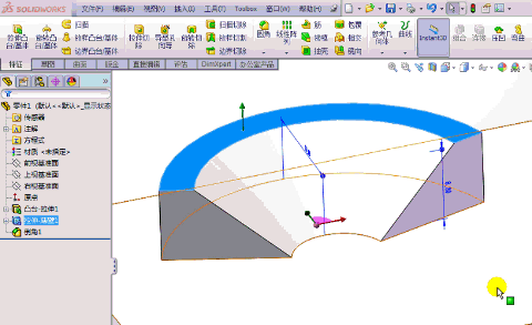

这个意思吗?6 D% C% W# ~! h8 a9 F/ s

S0501很牛啊,能不能详细说下具体做法呢?. @" d( D; ^8 i0 X) P2 c$ f
还有请问GIF是用什么软件做的?

有抓图软件,自动生辰gif

" `7 R9 s( S% j' T5 `5 a关联拉伸高度
7 i) L# x% Q  Z: S/ V3 T$ W  n- ]" f; C  E
DIF用Camtasia Studio

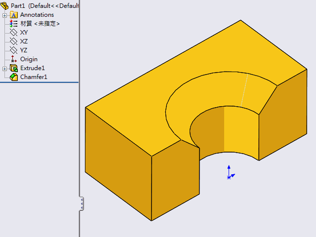

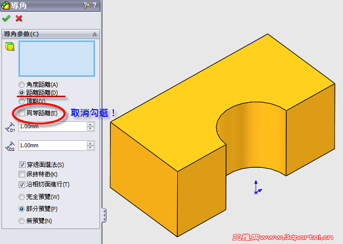

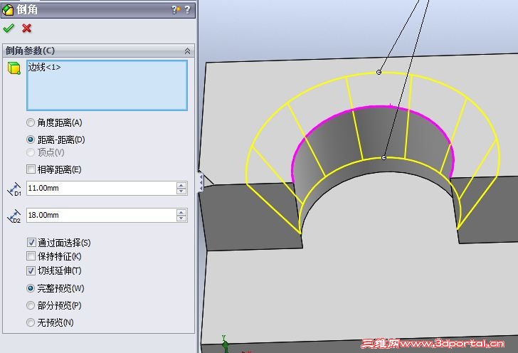

% `4 w3 o% g- X1 b* f9 F& N1 G樓主想問的應該是「導角至特定邊線」或「導角至特定頂點」吧?: q) H- Z$ I* V
很遺感的是截至2013為止,sw在導角尚無此功能,只有「圓角」才有。3樓朋友做得已經很合乎要求了。' z2 [% e1 \2 P. [; N6 o
通常不等距導角(也就是非45°導角)都是知道「角度」或距離方可實現,* E+ r. P2 H9 \2 e3 z
個人認為沒有必要像圓角有那樣的功能或選項。否則例如樓主的圖一,其實用拉伸除料不是來得更方便?
9 W0 K% J4 E: `+ b2 G6 C以下是俺的做法,和3樓朋友雷同,只是少了關聯。  n7 L0 B/ f: A* S/ i
gif 同樣是以 camtasia 製做
