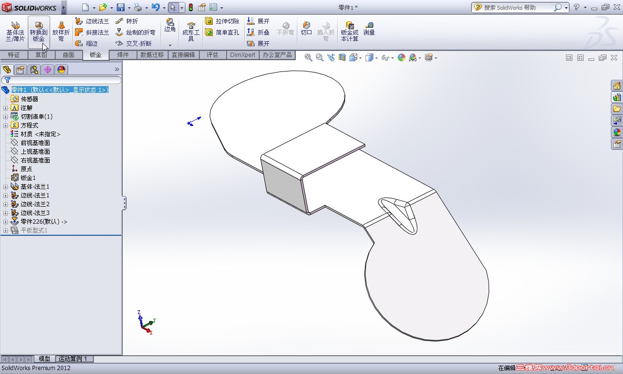

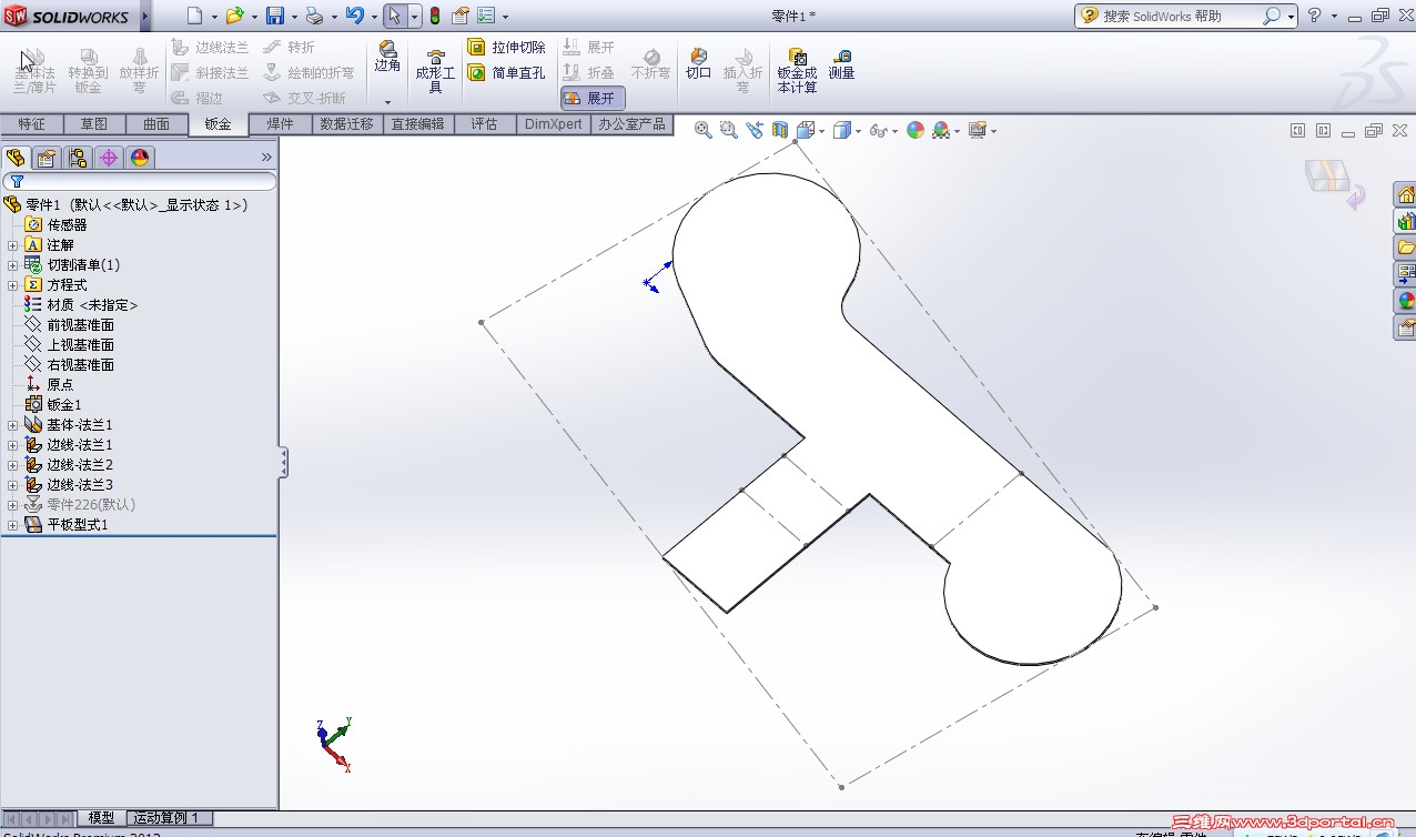

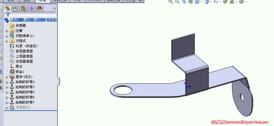

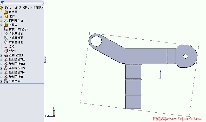

刚好有空,做一个看,
钣金支架-SW2012.rar
156.36 KB, 下载次数: 10
