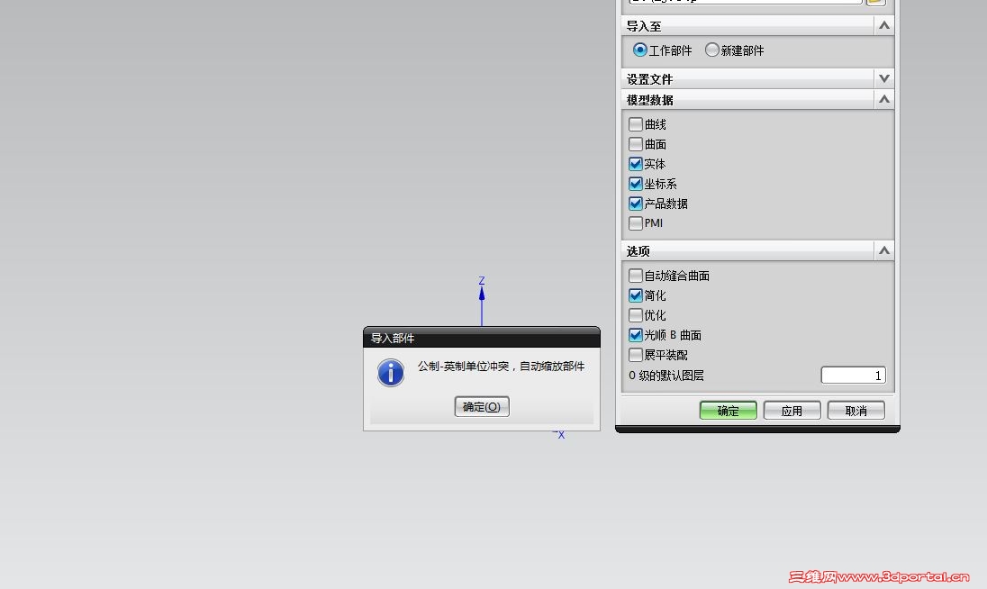

发表于 2012-12-15 20:43:18 | 显示全部楼层 |阅读模式 来自: 中国浙江台州
ug中已建模的英制单位怎样转换为公制单位,请哪位高人指点, P8 D" x; e5 V; v  x- ^: G: t4 z5 W1 O
发表于 2012-12-16 07:48:59 | 显示全部楼层 来自: 中国山东济南
新建个文件(公制),然后导入需要转换单位的文件(任何UG可以导入的格式),有单位冲突,自动缩放比例的提示,按确定就可转换单位。
发表于 2012-12-17 20:44:23 | 显示全部楼层 来自: 中国四川成都
使用命令:ug_convert_part
发表于 2012-12-17 22:02:48 | 显示全部楼层 来自: 中国台湾
ncprogram 发表于 2012-12-17 20:44 static/image/common/back.gif" P* J# F" w" z( J  c) E
' k4 ^8 m- _% B. G6 L; ^1 T
樓上才是正解
