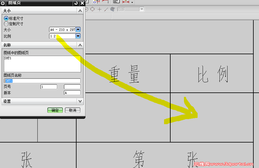

[求助] nx8.5如何关联比例?
发表于 2012-12-15 21:09:49 | 显示全部楼层 |阅读模式 来自: 中国陕西西安
如图所示,能不能将这两处的比例自动关联起来?怎么实现?
发表于 2012-12-17 08:01:14 | 显示全部楼层 来自: 中国广东佛山
<W@$SH_SHEET_SCALE_NUMERATOR>:<W@$SH_SHEET_SCALE_DENOMINATOR>
 楼主| 发表于 2012-12-17 17:35:13 | 显示全部楼层 来自: 中国陕西西安
2楼正解,谢谢
发表于 2012-12-19 21:30:19 | 显示全部楼层 来自: 中国四川成都
发表于 2012-12-20 12:44:38 | 显示全部楼层 来自: 中国河南洛阳
没用,当图纸视图比例更换时,不会变化,它只是1:1
