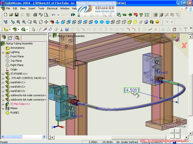

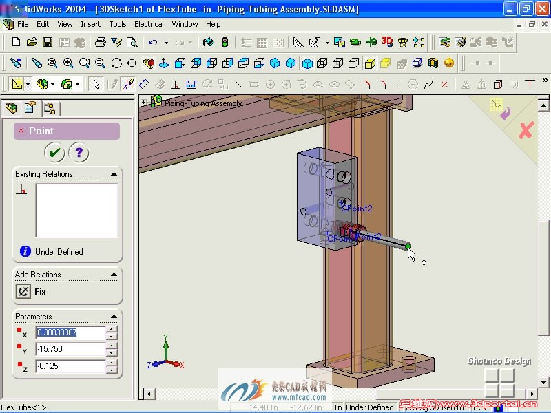

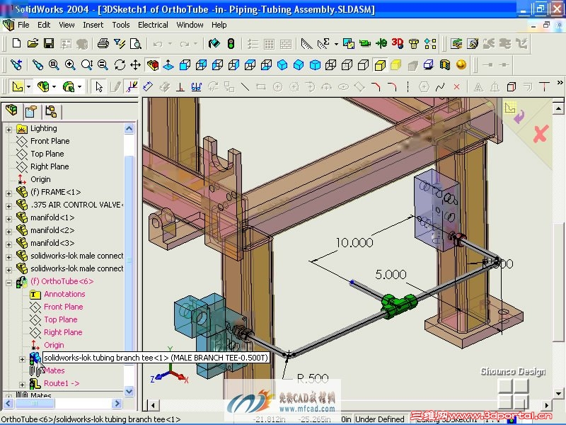

新作的设备,需要液压配管,请问下SOLIDWORKS下如何画液压的胶管啊?还有如何通过自建管件库,实现管接头的插入?和对应的钢管想配合?自带的库中都是些法兰三通之类的,液压管路一般都是管接头-钢管-管接头-胶管。1 I% A/ D) D$ K

这个很复杂,一两句话说不清!管接头间可以自动配管的,有本教程,你好好研究下

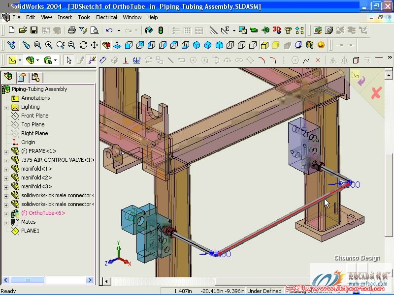

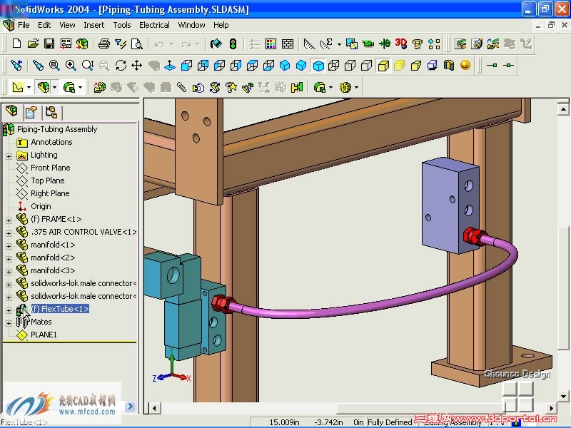

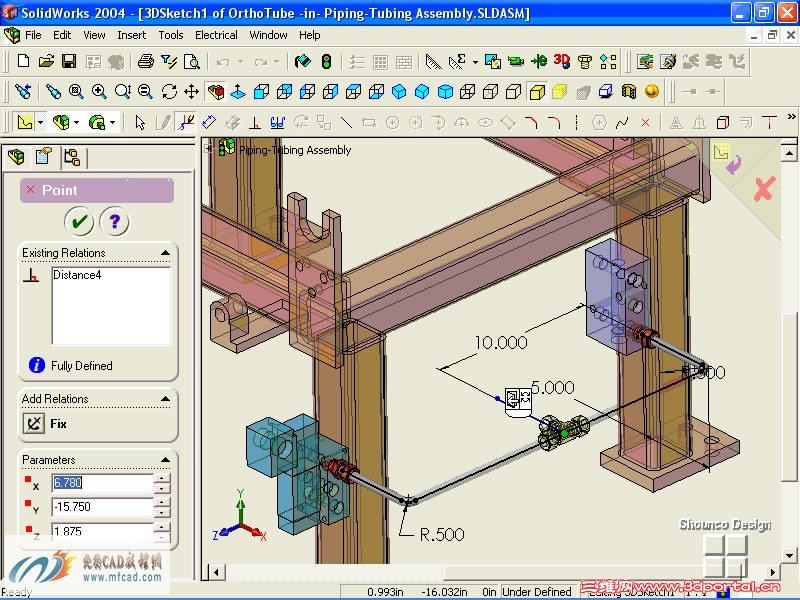

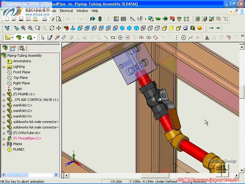

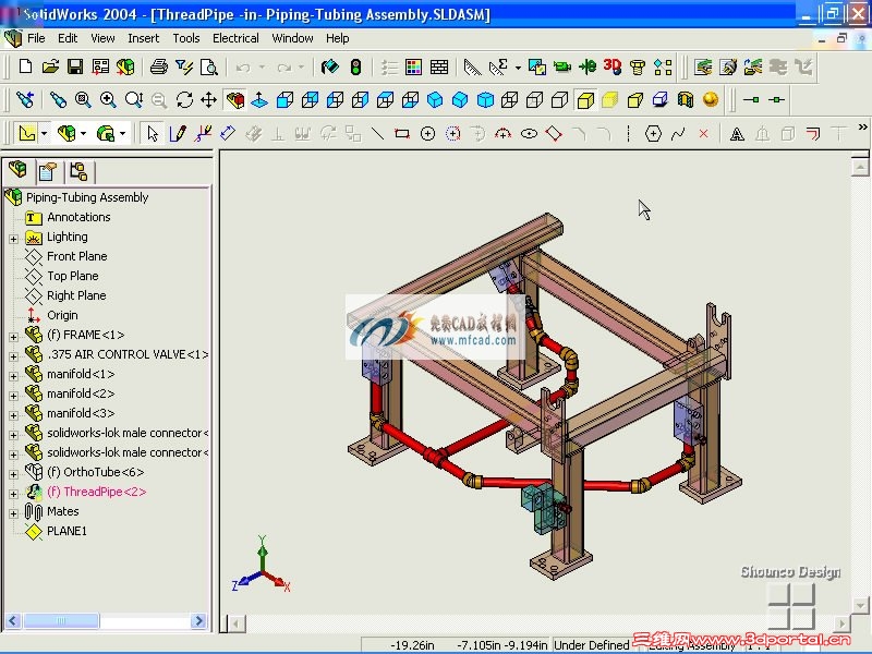

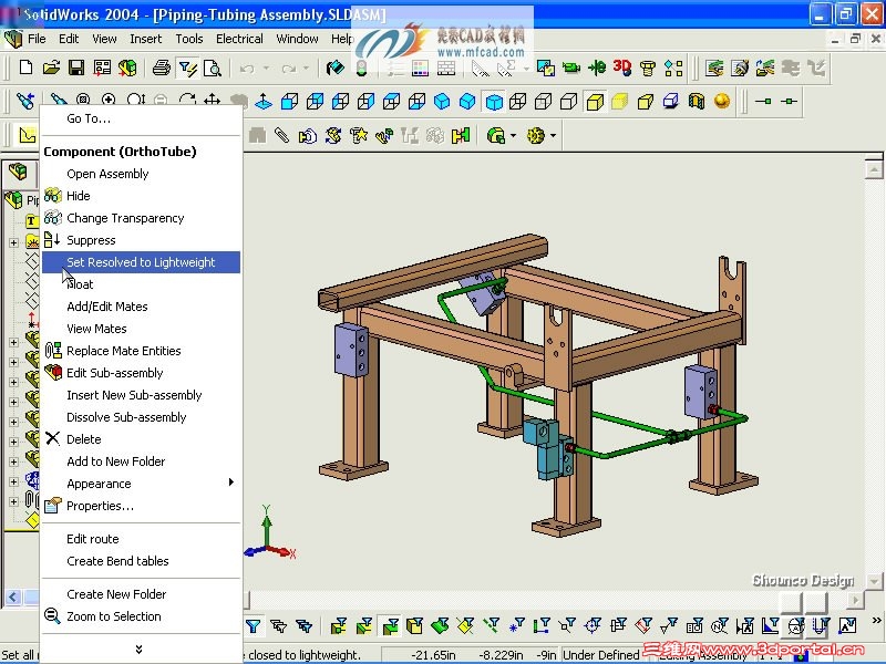

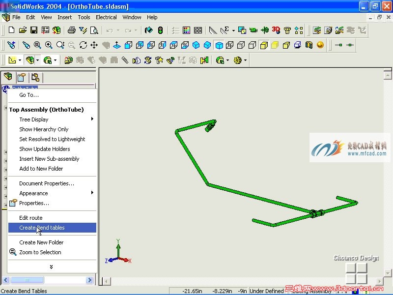

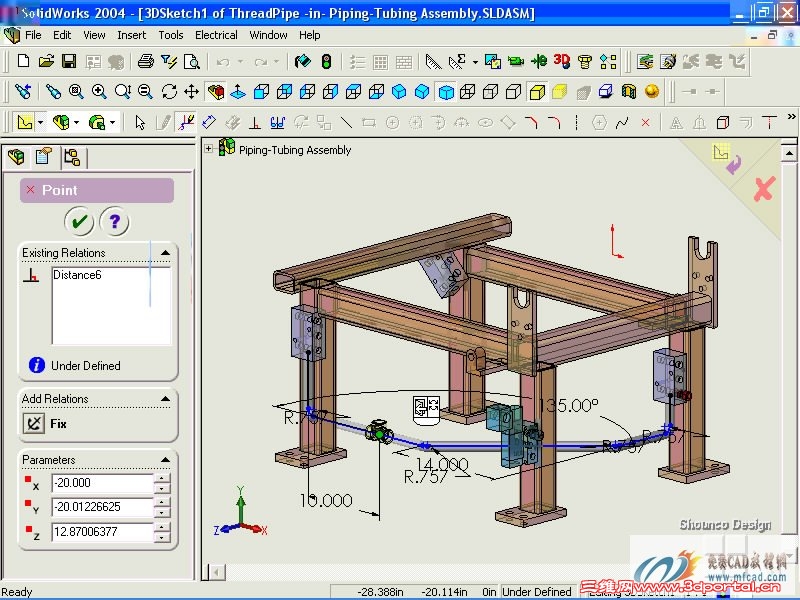

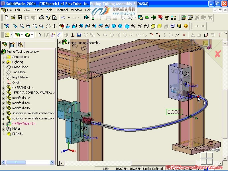

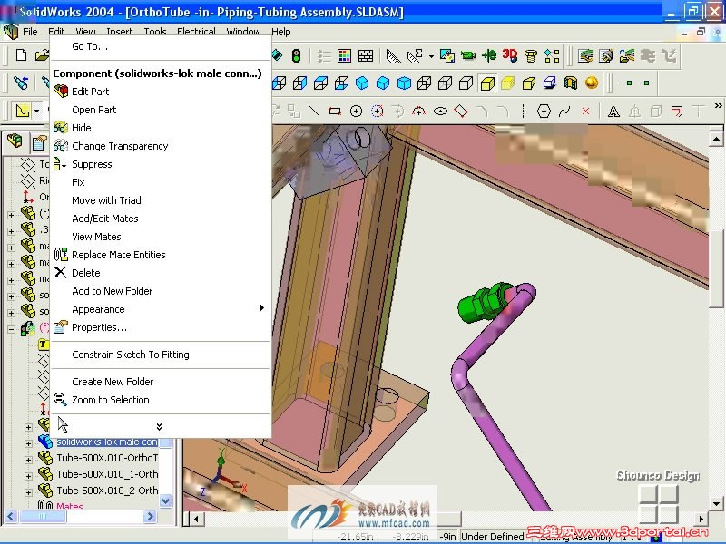

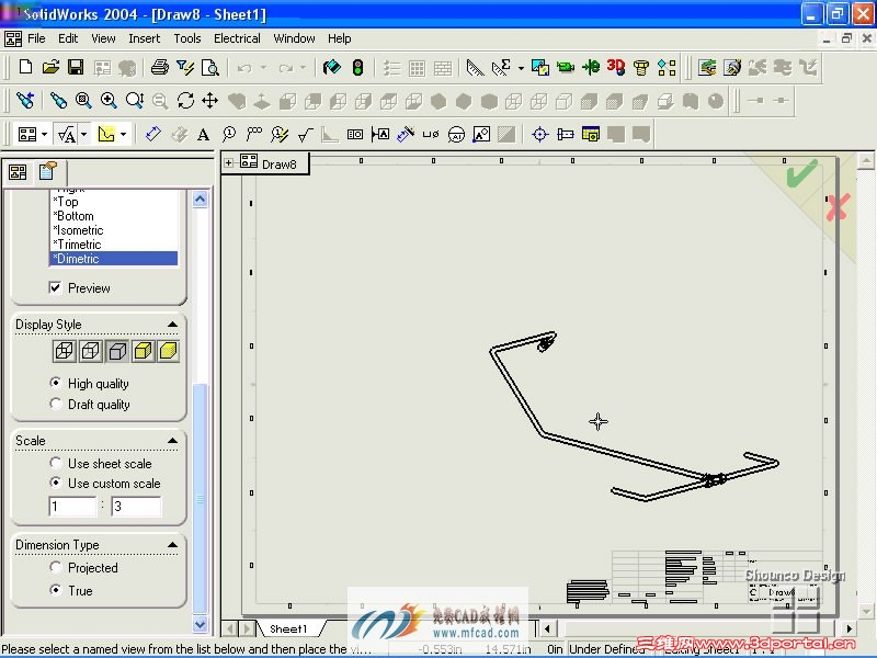

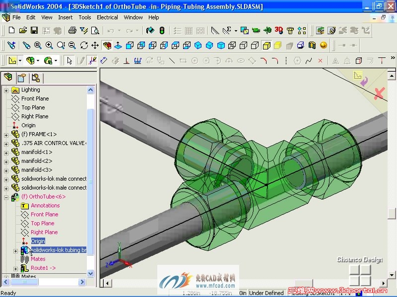

图书:Solidworks管道与布线,到dangdang或亚马逊搜书吧。! n! C6 [+ j0 z" p  D+ H
网络中的可以参考. ^& }$ n. u6 c- Z$ x  B; m

参考这里看一下http://www.mfcad.com/solidworks/1199/19257.html

发表于 2012-12-16 20:09:10 | 显示全部楼层 来自: 中国广东东莞
画过压力软管,用SW中的电线(注意最小半径)
