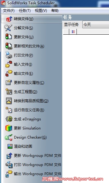

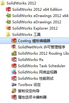

1.jpg 2.jpg 5 {; m% I( H* O% H: S# n+ f
使用solidworks Task Schedular这个工具很方便的,批量打印。
阿帕奇 + 3
发表于 2012-12-17 12:17:08 | 显示全部楼层 来自: 中国广东深圳
楼上正解~!* O9 o$ A  q' B; Z( V8 [2 r: O3 m8 _
不过要注意不同幅面的任务要分开。
