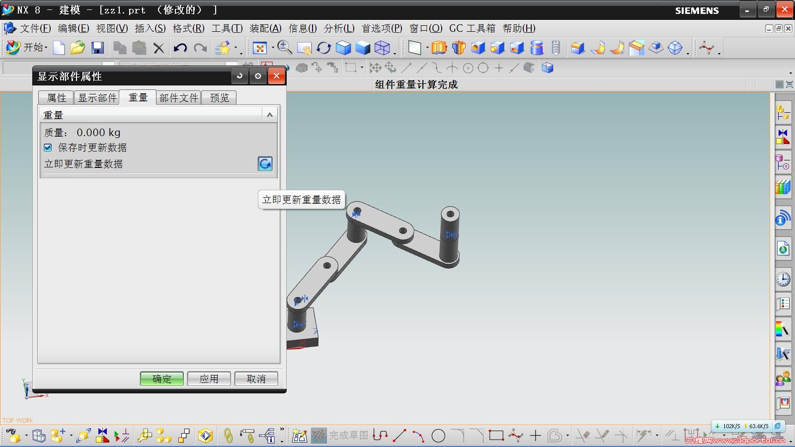

有会用NX 装配体建立 WEIGHT引用集求重量的吗?这么多天问了好多人都没人会。
 楼主| 发表于 2012-12-16 21:35:17 | 显示全部楼层 来自: 中国陕西西安
如图装配体的重量怎么才能求出来?单个零件点更新的话是可以求出的。装配体不行,有没高手知道如何操作?

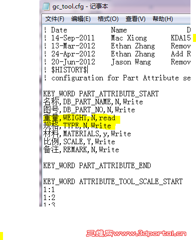

已经解决了,gctool.cfg改个参数就可实现,感兴趣的人多的话,我将公布
 楼主| 发表于 2012-12-17 17:37:09 | 显示全部楼层 来自: 中国陕西西安
这个参数就是将WEIGHT 重量的write改为READ,这样在属性工具的重量中就有了.此法适用NX8.5或8.0

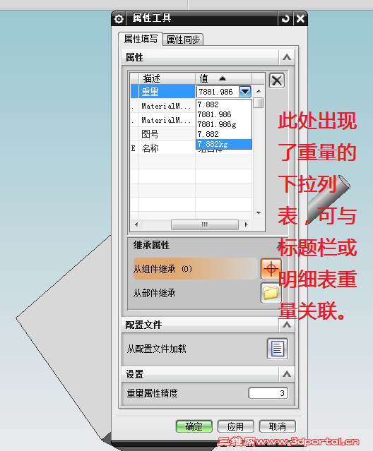

不需要WEIGHT引用集,不用指定材料。只要指定密度,就能自动求得重量
 楼主| 发表于 2012-12-17 17:43:50 | 显示全部楼层 来自: 中国陕西西安
看我的效果图

 楼主| 发表于 2012-12-17 22:02:33 | 显示全部楼层 来自: 中国陕西西安

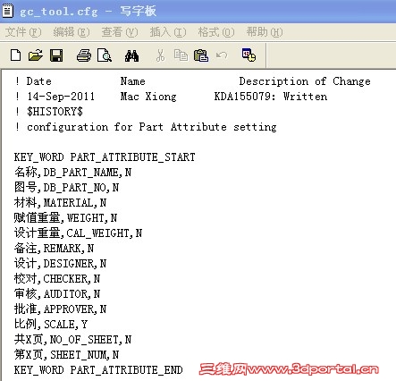

找到gctool.cfg文件,将WEIGHT 重量 WRITE改为READ.就可以了。这一下解决了标题栏和明细表关联模型重量的问题。' h1 g5 Z/ i) H0 p) c9 r" ~/ ^
使用时,点GC工具箱内的属性工具,在重量后后点击会出现重量列表。
 楼主| 发表于 2012-12-17 22:06:17 | 显示全部楼层 来自: 中国陕西西安
gc_tool.cfg   属性同步配制文件默认位置 C:\Program Files\Siemens\NX 8.5\LOCALIZATION\prc\gc_tools\configuration
5 i  z- ]0 }- y7 w) W- |1 F用WORD或写字板可打开编辑

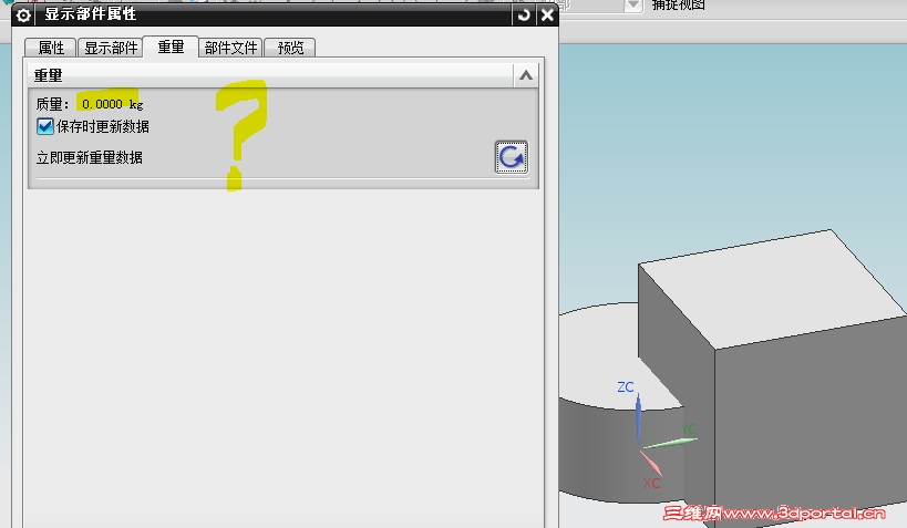

发表于 2012-12-17 23:50:02 | 显示全部楼层 来自: 中国重庆
xaqt 发表于 2012-12-17 22:06 static/image/common/back.gif
8 |* C$ _) h' ~! h, B. d* F* d; p# fgc_tool.cfg   属性同步配制文件默认位置 C:\Program Files\Siemens\NX 8.5\LOCALIZATION\prc\gc_tools\con ...
3 V' h# \* U+ h, L: r  C谢谢指教!
! k3 S  Z/ i+ @我用的是NX8.0,
: [0 d5 N. Y0 Z" A3 P- N) y, y) dgc_tool.cfg在X:\Program Files\Siemens\NX 8.0\LOCALIZATION\prc\gc_tools\configuration处,6 G6 G" Y' X- n9 B. h, j
NX8.0g的c_tool.cfg与NX8.5的gc_tool.cfg有点区别。截图如下:
! _( N* h& H" B: k5 i  z 001.jpg ) ?0 l* O7 y# Z1 j$ K  \* W
5 m3 `9 V  U7 ~) G7 Q2 _& \! P& S赋值重量,WEIGHT,N和设计重量,CAL_WEIGHT,N两项,无论怎样改都没有重量数据。3 U% U; R& n6 L7 [6 G; r9 {7 A
再次请教!/ E/ @" ^& ]/ D* c8 ^  z9 J  B

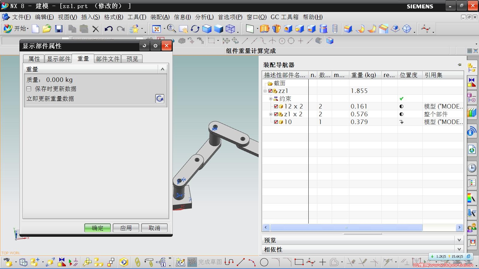

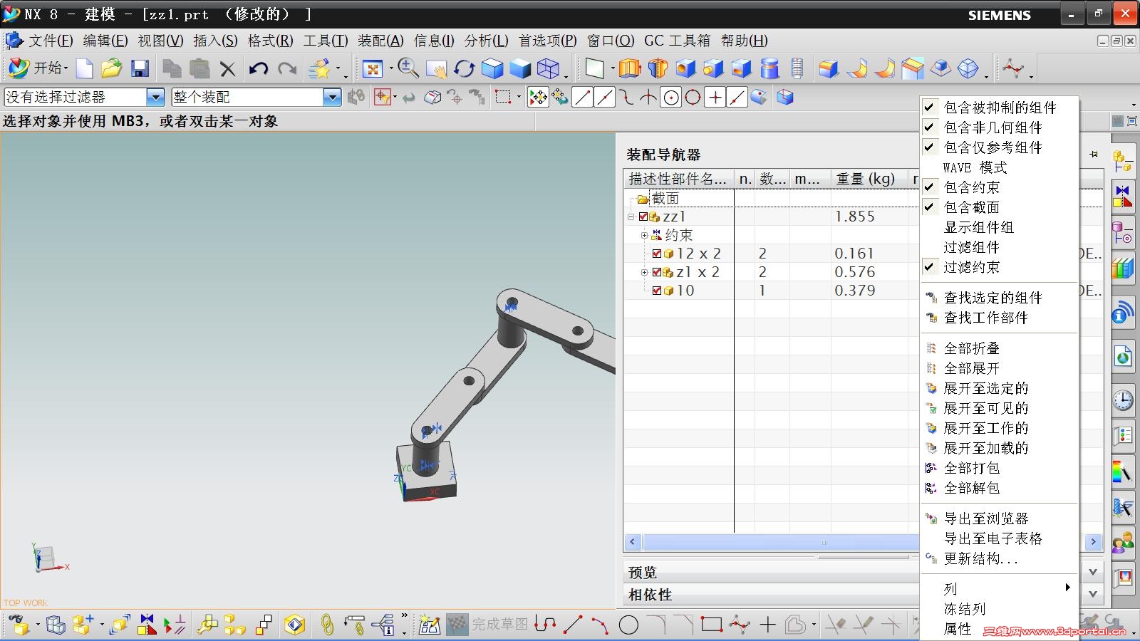

发表于 2012-12-18 07:13:52 | 显示全部楼层 来自: 中国河南洛阳

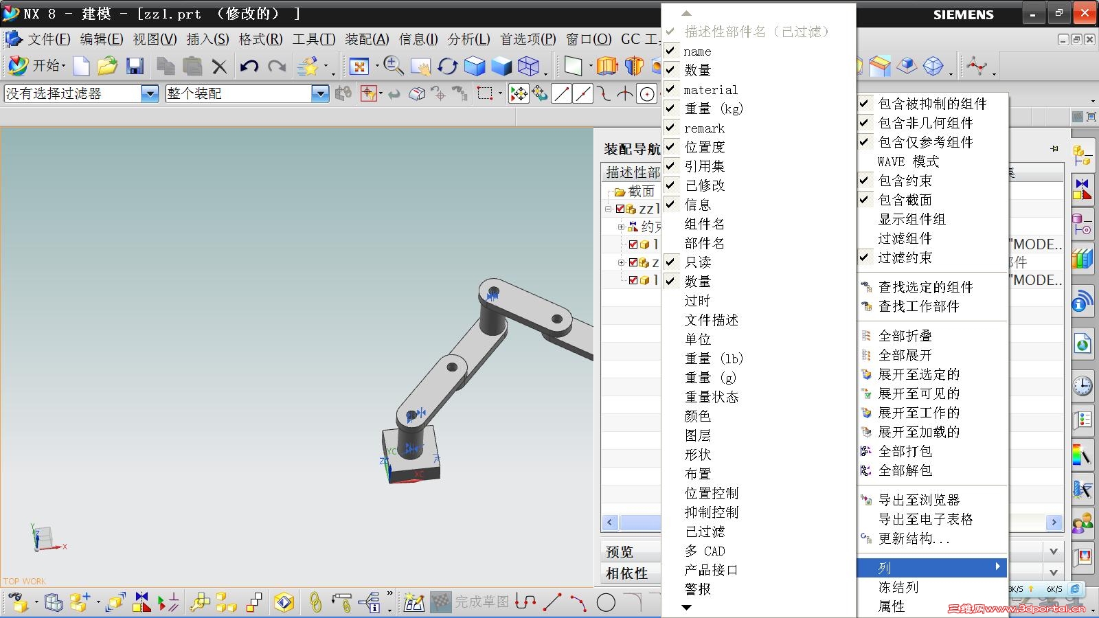

查看一个装配部件的重量没那么复杂,很简单,不需要过多的设置:
" S% r, K5 G) r. B: V9 [$ Z" N1.点击——文件——属性,出现图1对话框,如显示:无重量数据,就立即更新重量数据,显示为0.0000,此时重量数据已更新;
" p* K' z/ A$ @2 c4 I; R2.点击装配导航器,看到了吧,所有的部件以及零件重量全在里面;见图2;
; X& i  b& q2 H# V3 r4 h* ^2 _3.如果在显示的列中没有列出重量列,图3;你可以设置:右键点击最上一列的标题行,图4;出现很多列项目,你可以根据需要设置添加或取消;
发表于 2012-12-18 08:34:15 | 显示全部楼层 来自: 中国重庆
0 ]. ~& C+ t  i; w, s' @
hanxh03 发表于 2012-12-18 07:13 http://www.3dportal.cn/discuz/static/image/common/back.gif4 P2 n& A2 B) d  L7 c
( \6 m" h* F1 J% r+ I6 E9 C; z1.点击——文件——属性,出现图1对话框, ...
8 m+ V- ^/ m9 @/ N, W
' f0 f& f% v4 Y' w查看重量还其它方法
4 O6 o2 T! d- `4 B( P$ f主要为了解决了标题栏和明细关联模型重量的问题
% l& X  F+ R9 Q3 v* c; RNX的制图其它方面都不错,就在字体、图框、制图模板0 Y. F7 a+ f" \
和关联重量等方面总让人有点失望
; W& u0 o% m3 O不知是否是破解方面的原因

回复12楼的,用nx8.5的gctool.cfg替换NX8.0的文件试一下,如不行,建议使用nx8.5,附件是我的nx8.5的gctool.cfg.
